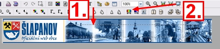

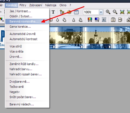

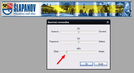

Nevím jak složitě se to dělá v programech za 20 000, ale v PhotoFiltre (zadara a česky) je to na dvě kliknutí.
1) ikonka "barevný nádech"
2) klikneš ve spektru jakou barvu chceš mít.
[http://pc.poradna.net/file/view/1378-barevny-nadec  h1-jpg]
[http://pc.poradna.net/file/view/1379-barevny-nadec  h2-jpg]

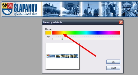

pokud chceš ještě barvu zvýraznit, tak
[http://pc.poradna.net/file/view/1380-barevny-nadec  h3-jpg]
a posunout šoupě
[http://pc.poradna.net/file/view/1381-barevny-nadec  h4-jpg]
a máš modré cokoli :-)
[http://pc.poradna.net/file/view/1382-barevny-nadec h-jpg]
