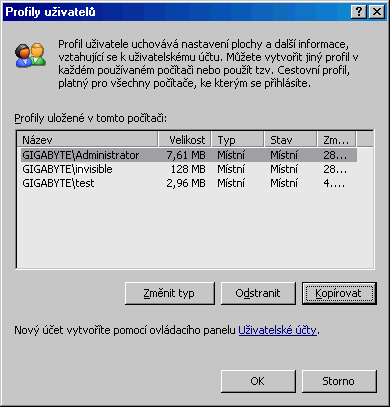

když se přihlásím jako uživatel test (má práva správce), může kromě sebe kopírovat jakýkoli účet, tř…
lední brtník 28.07.2009 18:28
Něco je špatně - viz nastv.jpg][img=http://img22.imageshack.us/img22/3905/nastv.th.jpg Nastavovací…
tomcat5 28.07.2009 18:58
tomcat5
OPRAVA : v start-spustit: control userpasswords2 jsem zjistil že ten Nastavovací není Administrátors…
tomcat5 28.07.2009 19:05
tomcat5
aha, tak problém byl nejspíš v tom že ten další vytvořený účet xp automaticky přednastavily na omeze…
lední brtník 28.07.2009 19:19

hlídej si pod kterým uživatelem jsi přihlášem, a kterého uživatele kopíruješ. proto máš vytvořeného pomocného admina "test", protože účet "administrator" bys jinak nezkopíroval.
v tomto případě kopírování do "defaul user" myslím není nejvhodnější - to má smysl když se mé nastavení má projevit u všech nových účtů - to může ale nemusí být vždycky žádoucí.
radši bych admina kopíroval jen do nového účtu.
pozn.: ve starší odpovědi jsi psal že jsi "administrator", pak zase že "a.n."
je mi fuk že tím myslíš že jsi správcem, ale jde o název účtu kterým se přihlašuješ do windows, a tedy o jméno tohoto profilu v "C:\Documents and Settings\" - je vidět navrchu nabídky start
aha, tak problém byl nejspíš v tom že ten další vytvořený účet xp automaticky přednastavily na omezený, když to člověk nekontroluje.
jinak to odhlásit/přepnout je právě to kde jsem si myslel že je chyba - že když má windows v paměti načtené dva profily, že nedovolí jeden kopírovat/přepisovat.
ta blbost se vypíná: nastavení - ovládací panely - uživatelské účty - změnit způsob přihlašování uživatelů - zrušit "rychlé přepínání uživatelů"
uživatele přepínám (jen teď při tomto boji,PC mám sám) Start/Odhlásit/Přepnout uživatele.
No a to je právě ta chyba, já jsem nepsal přepnout uživatele, ale odhlásit, to je rozdíl. Odhlásíš se z jednoho uživatele a přihlásíš na druhého a pak ti dovolí kopírovat.
