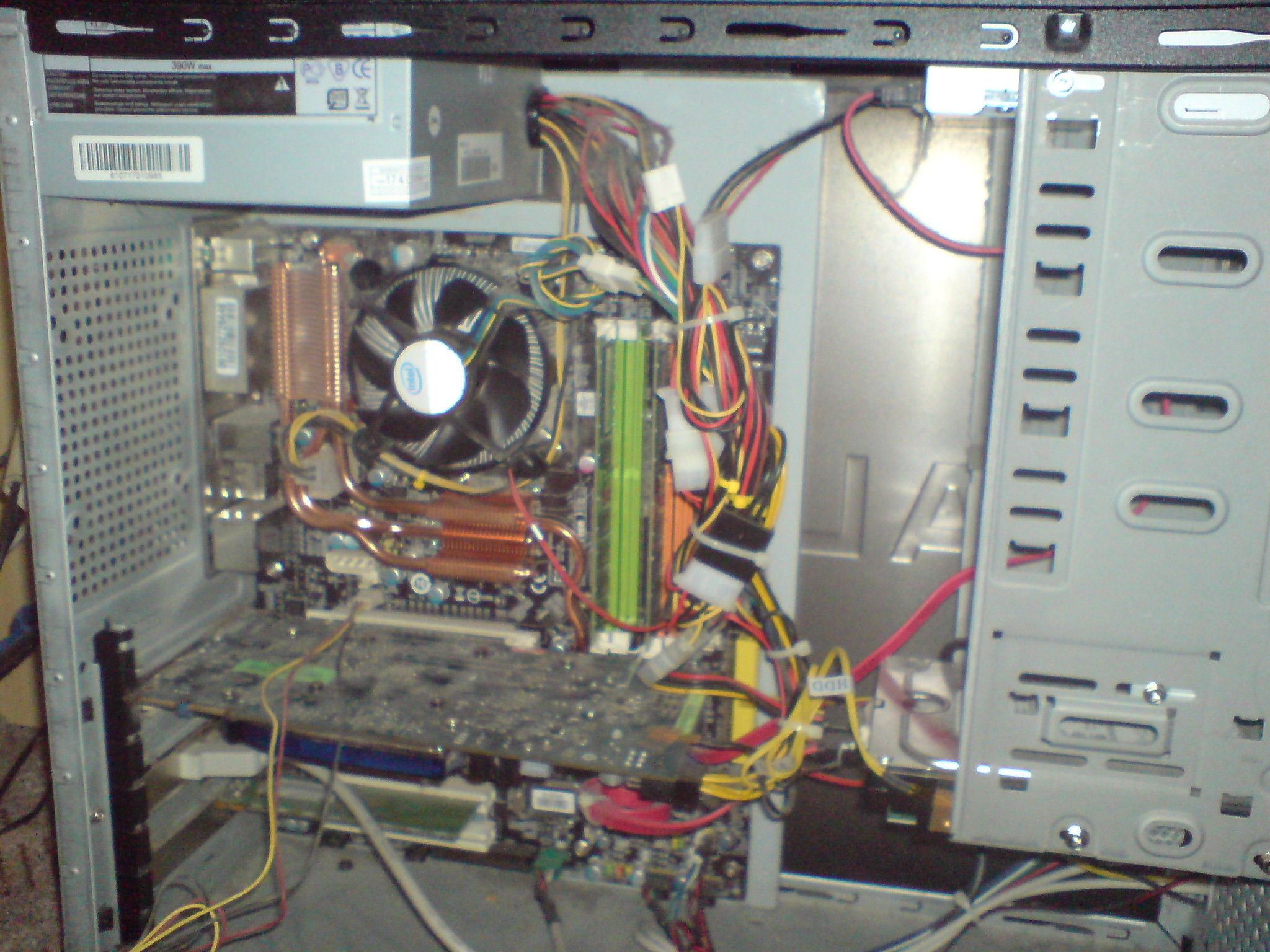

Mam intel core 2 duo, s vlastním větrákem a vodním chlazením, ale při některých hrách se po 15 min zahřeje na 75st. Nevíte co s tim?(pc je vyčištěný)

[%F9%E4r%C1%AD%1D%F0%F1%CE%B0j%8A%C5t%88%D3%0C%EB%E 0V%93%88%18%97%E1%85%F2%B4%BE%B5] [%F9%E4r%C1%AD…
HOFIMAN 31.07.2009 17:00
HOFIMAN
Ne, vodní chlazení to není. Jen to vypadá zaprášené.

to je staré foto čistil jsem to už několikrát a hřeje to od začátku

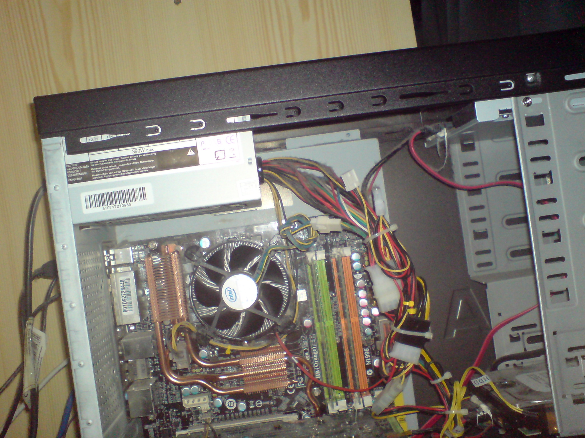

Mohl bys ještě jednou postnout ty obrázky? Nemáš je náhodou uložený někde v mailu a teď, když seš od…

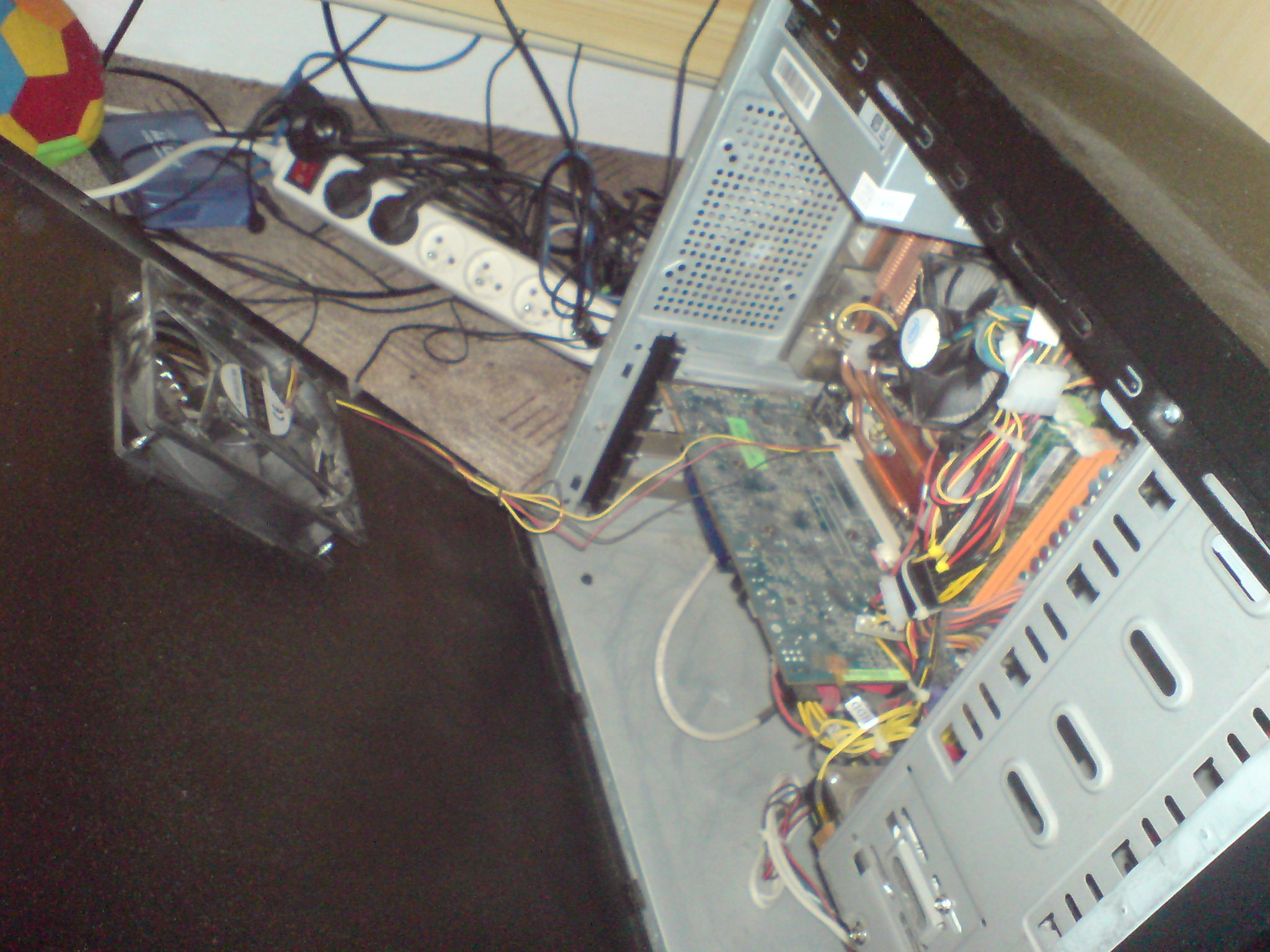

No mail je dnes nějakej zabržděnej, takže to přišlo až teď. Dám sem jen jednu fotku, ta bude stačit.…

tady jsou fota, a poradil by jsi mi nějaké to chlazení??

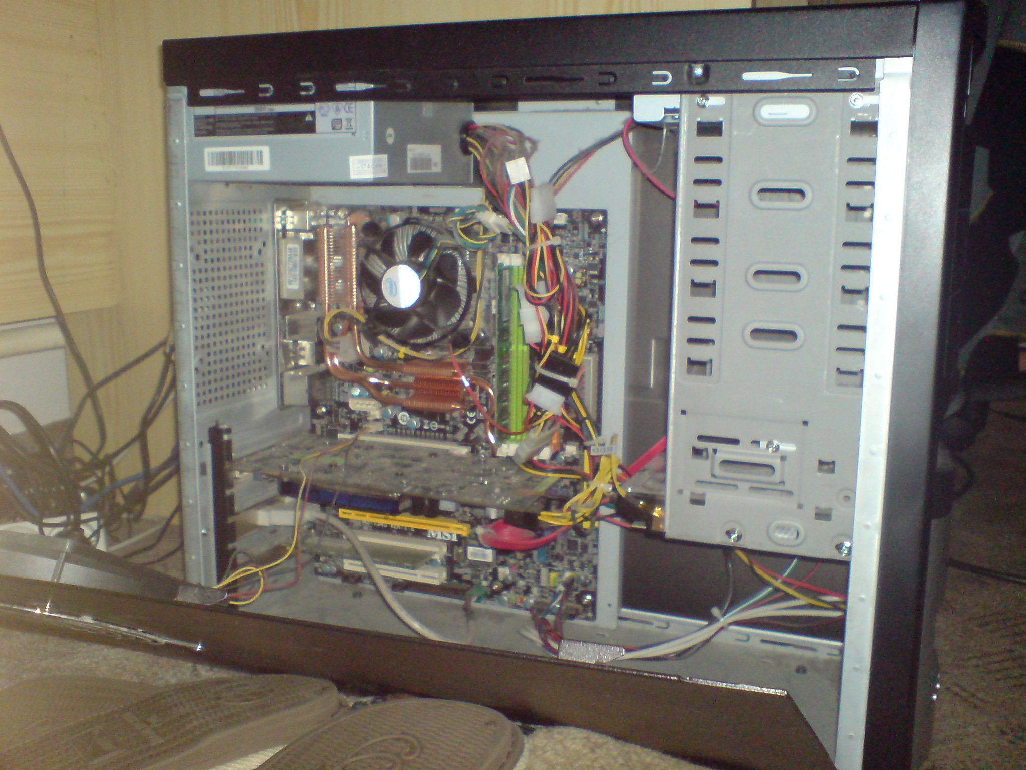

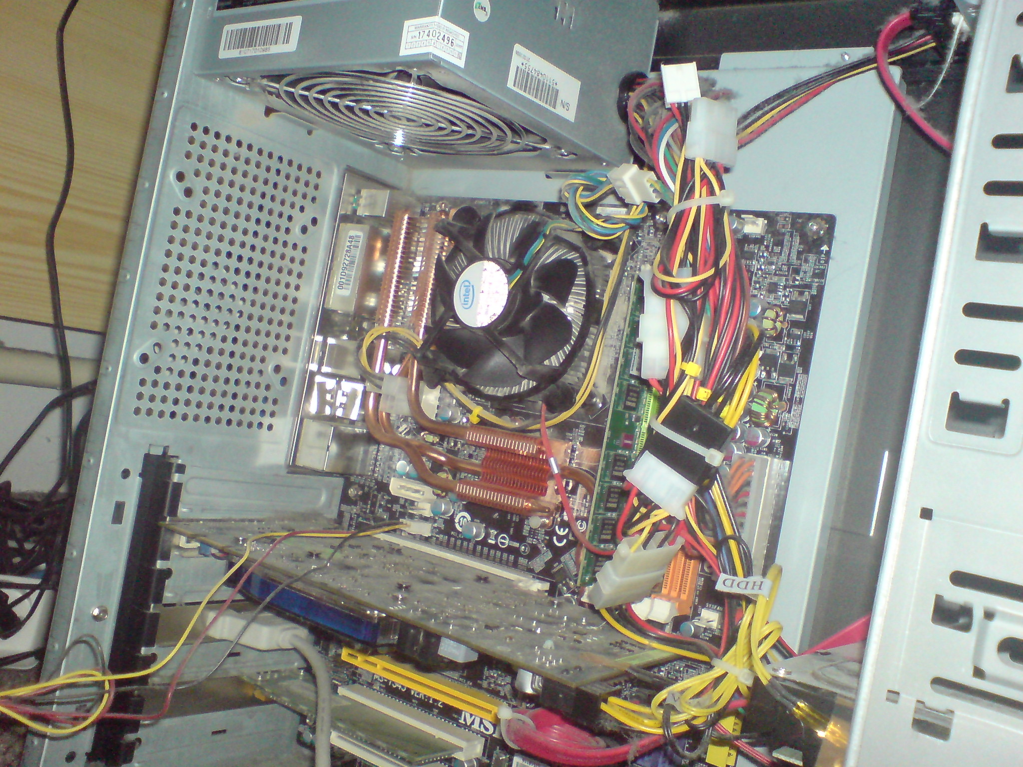

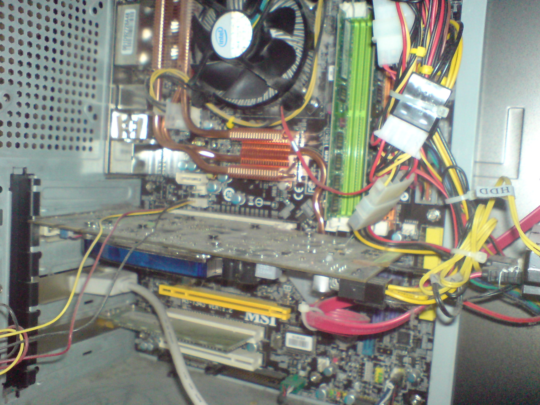

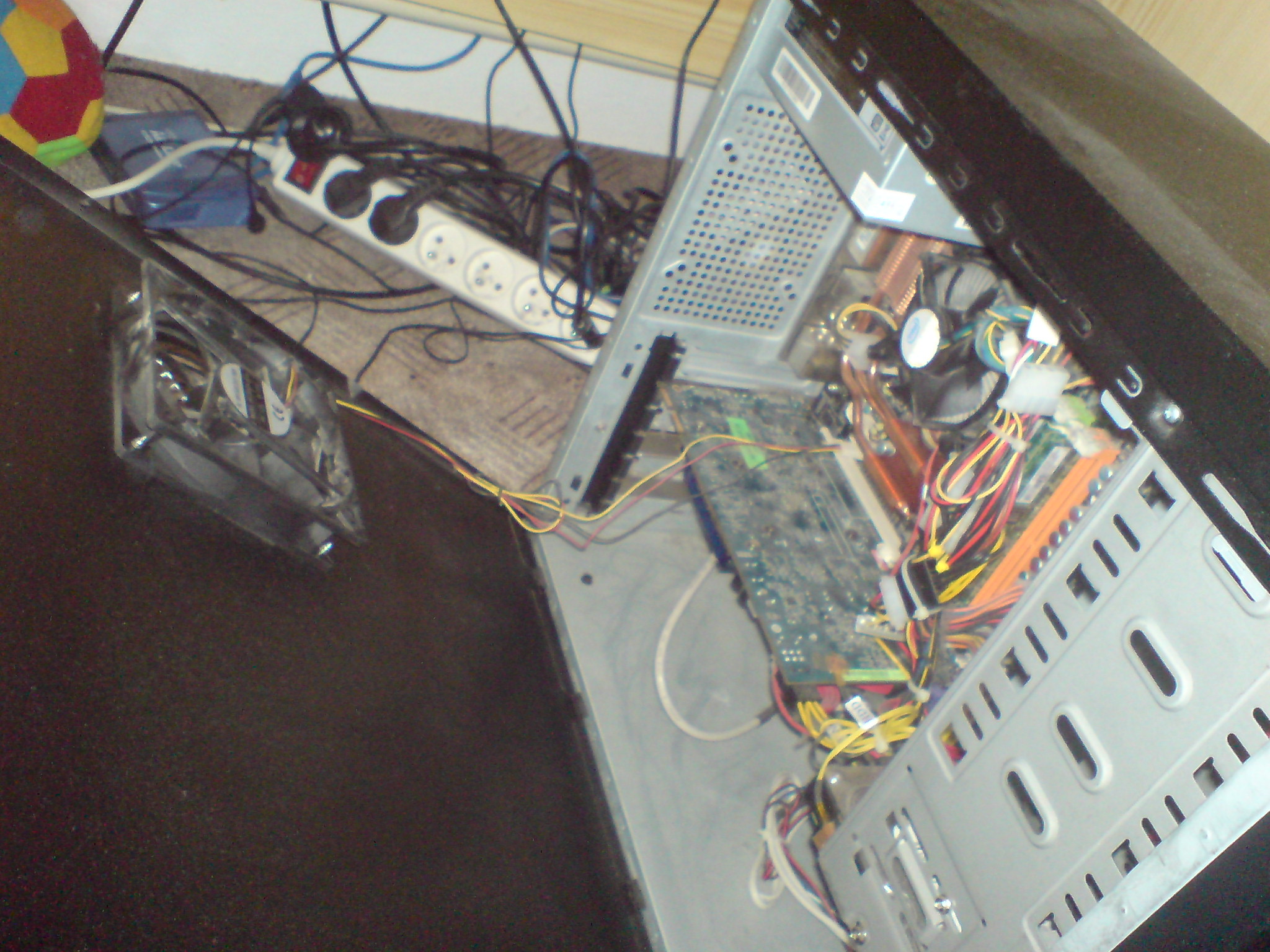

A teď k věci. Ten větrák na boku je tam trochu zbytečnej. Díru raději zalep a větrák dej na zadní stěnu bedny, kde zjevně žádnej nemáš. Potřebuješ odsávat teplej vzduch od procesoru, zatímco boční větrák ti jen rozvíří teplo od procesoru zpátky do bedny a polovička toho čerstvýho vzduchu od bočnice ti odejde rovnou do zdroje, což k chlazení nepřispěje.
Je důležitý, abys tu díru na bočnici zadělal, aby odsávací větráky odebíraly teplo od procesoru a nevytvořil se nežádoucí tah od bočnice, kdy by čerstvej vzduch šel zase přímo ven.
Další věcí je boxovaný chladič, který je dimenzován na to, aby procesor uchladil, ale není to žádná sláva. Pokud máš trochu přebytečných fufníků, raději kup lepší chladič, zhruba za pětikilo něco slušnýho seženeš. Zlepší se ti nejen chlazení, ale bude to i tišší.

Ten Freezer bude stačit, je to oblíbený a dobrý chladič. Jeho výhoda spočívá v tom, že teplý vzduch z chladiče je vyukován za zadní ventilátor v bedně, díky čemu se teplý vzduch nedrží v bedně, což je podstatný pro dobrý chlazení. Ale k tomu potřebuješ přidat ventilátor na zadní stěnu bedny, jinak bude účinek chladiče mnohem nižší.
