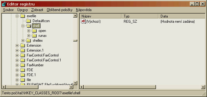

jj vsechno je tam tak jak ma.. zkontroluj v registrech toto: cesta [HKEY_CLASSES_ROOT\exefile\shell…
lední brtník 16.08.2009 00:22
jo i to mam..
limo 16.08.2009 00:27

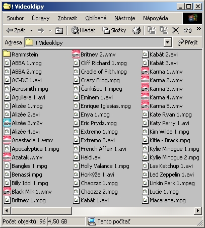

tak tady: pri ukladani obrazku na plochu mi vyskocilo okno ze nemam prava pritom sem spravce, a kdyz…
limo 16.08.2009 01:25
limo
limo
jak sem mam vlozit ten screen?uz mi to nemysli..
limo 16.08.2009 01:29
limo
Musíš ho dát někam na web, nebo ho nahrát - viz návody dole.

v tom editoru registrů zkontroluj obsah větví:
[HKEY_CLASSES_ROOT\.exe]
@="exefile"
"Content Type"="application/x-msdownload"
[HKEY_CLASSES_ROOT\exefile]
@="Application"
[HKEY_CLASSES_ROOT\exefile\shell\open]
"EditFlags"=hex:00,00,00,00
[HKEY_CLASSES_ROOT\exefile\shell\open\command]
@="%1" %*
(zavináč znamená výchozí/default hodnotu)

zkontroloval bych ještě předtím ve správě uživatelů (C:\WINDOWS\system32\lusrmgr.msc) kdo všechno je na tvém pc administrátorem - i když viru bohatě stačí tvoje práva.
- všechny zápisy v registrech máš údajně dobře, přesto se ti nespouští .exe programy
- nemáš právo zápisu na plochu, při odložení do jakýchsi "veřejných" chce po tobě běžící spyware registraci
- nepíšeš ani slovo zda sis udělal kontrolu logu třeba z hijackthis, jak jsem se ptal.
(cizí full-printscreeny ani cizí logy mě nezajímají, na internetu je dost svinstva i bez nich)
- myslím že by bylo zbytečné chtít kontrolu běžících procesů v paměti: odkud a proč se spouští, co jsou zač.
čili: přeinstaluj to.
