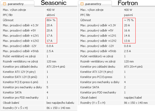

Za stejné peníze bych se přimlouval spíše za Seasonic SS-400ET-F3 400W OEM (vs Fortron). Důvod - oso…
