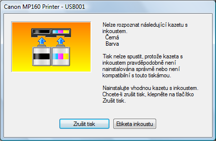

chtěl bych obnovit tento problém. Jedná se o chybu E5 (což, jak jsem se dočetl, znamená, že cartridge není nainstalovaná, nebo je špatně vložena), také na tiskárně Canon MP160. Jenom podotýkám, že tiskárna obsahuje nové (správné) originální cartridge.
Při tisku vyskočí tato hláška:
http://img833.imageshack.us/img833/4502/canonmp160 e5.png
Nemáte někdo nějaký tipy na řešení, nebo jestli mám zkusit přeinstalovat ovladače? Je to na OP Windows Vista.
Aha, tak oni tam prý nejsou originální kazety s inkoustem, takže je to asi jasné..
Zdravím,mám ten samý problém,ale zjistil jsem,že to dělá jen barevná catridge,když jsem dal samotnou novou černou tak černá zhasla a svítila barevná,když tam přidám starou barevnou svítí obě a kod E5 .Pry se dá resetovat přelepení kontaktů víte o tom něco?? Josef z Karviné
