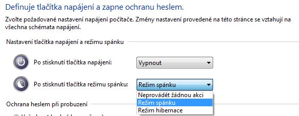

Dolu davam screen nastaveni z ovl. panelu, ale nevim, jestli to mam vubec aktivovany, jak jsem rikal. Nic nenastavuju. Jen mackam tlacitko na klavesnici a vzdycky to fungovalo, jen nevim, jestli je to hibernace nebo spanek.

A co tam na tom nastaveni nechapes?
Mas nastaveny len rezim spanku (to je len standby) takze ked to tak uspis tak nesmie vypnut prud lebo po vypadku prudu sa to zo spanku neobnovi a prip. data v otvorenych programuch budu stratene (a zere to zbytocne energiu a pretazuje zdroj).
Ked chces tym tlacitkom robit hibernaciu tak si to tam nastav na hibernaciu a bude ti to robit hibernaciu (nezatazuje to tak zdroj a potom sa moze aj vypnut 230V).
P.S. inac to si snad robis srandu s tym "nevim ci hibernuju nebo uspavam" ked tam mas volbu "uspavat" alebo "hibernovat" a mas zvolene "uspavat", tak co asi to robi?

Ne nedelam si srandu. Prece pisu, ze nepouzivam nic z win k vypnuti pc. Pouzivam tlacitko na klavesnici a nevim, co je k nemu prirazeno za funkci. Nevim jak si overit, ze to tlacitko na klavesnici je presne to, ktery je na tom obrazku. Jak jsem psal, klavesnice je to uplne obycejna, ke ktere nejde nic priinstalovat a proste jsem zvyklej, ze pokud chci neco menit s tlacitkama, tak k tomu musi byt nanstalovanej program a je jedno, jestli to je ntb nebo kavesnice k PC. Proste jednou jsem mel klavesnici s milionem tlacitek snad ke vsemu a aby to fungovalo, tak se taky musel doinstalovat program, takze proto ted vubec nevim, jak je mozny ze u teto klavesnice to funguje bez programu a hlavne co to teda dela, jestli spi nebo hibernuje. No a riskovat tim, ze budu zkouset co to udela se mne moc nechce, protoze nevim, co muzu podelat v pripade, kdy pc vypnu tlacitkem na klavesnici, on jen usne a ja ho jeste vypnu vzadu na zdroji.

MS v tom názvosloví udělal chaos, zkusím to nějak shrnout: XP režim spánku: uložení obsahu RAM na HDD, PC se vypne, spotřeba stejná jako při vypnutém PC, start OS je rychlejší, v podstatě se uložená data na HDD načtou zpět na RAM a v několika vteřinách je zpět v plném provozu. U Visty je totéž s názvem hibernace. Režim spánku (Vista) je bývalý úsporný režiom v XP, režim který je vhodný na krátké přestávky v práci, ne na noc. Tlačítko měsíc, tlačítko vypnutí, akci při zavření víka apod si nastavíš v nastavení napájení.
