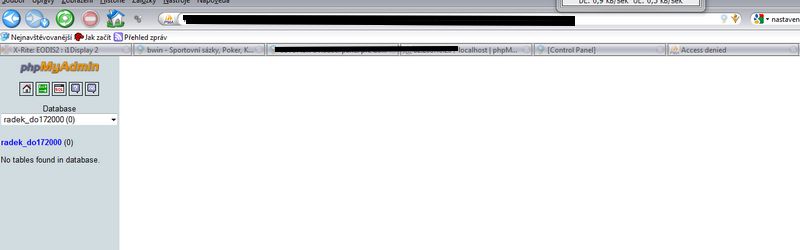

Nevite jeste nekdo nahodou, jak importovat databazi, kdyz to porad hlasi pri importu chyby a pokazde…

Tak neco nekde bude spatne. Po importu databaze a cca 30 minutach cekani, co to udela, je stav prad…

A phpmyadmin zahlasil uspesny import? PMA ma standardne nastaveny casovy limit na import. Zistite si…
2laak 20.09.2009 11:12
2laak
Nenahlasil nic. POrad cekam a nerefreshuju stranku. Je porad cela prazdna jako na screenu. Max velik…
Radek 20.09.2009 11:14

Nevite jeste nekdo nahodou, jak importovat databazi, kdyz to porad hlasi pri importu chyby a pokazde jine? Jendnou, ze nemam pravo ji vytvaret, podruhe ze jsem prekrocil velikost souboru (coz je blbost) a pak jeste nejaky dalsi. Nechapu, proc to porad hlasi jine chyby. Zkouosel jsem import pouze formatu SQL, pak i SQL.GZ (snad to mam dobre) a pak taky v ZIPu a nikdy to tam neslo nakopirovat. Pak jsem objevil, ze nesmi byt v obsahu toho souboru prikaz CREATE DATABASE a tak jsem ho smazal, ale ani to nevedlo k vysledku. Tak nejak uz mne dosly moznosti metodou pokus omyl a nevim co s tim dal.

Aha, tak mozna bude chyba v tom, ze jsem daval import tech zabalenych.
Takze staci kdyz si v levym menu vyberu databazi, kliknu na ni a v prave pulce vyberu IMPORT a hotovo? Zkousim to ted znovu pouze rozbaleny. Ma to cca 30MB a tak to mozna trva dyl pak ne serveru, nez to databaze nejak zchrousta. Vcera jsem totiz zkusil importovat tu rozbalenou a asi 5 minut po tom, co se namportovala to nic nedelalo a okno bylo neciny, tak jsem nevydrzel a refrshoval a ono se ukazalo, ze to nacetlo cca 5 souboru z cca 50. Takze to byla mozna ta chyba.

Takze databaze presunuty za pomoci jednoho programku za asi 5 minut. Jestli to ale funguje to zatim nevim, protoze potrebuju zmenit urlsite a nemuzu tam najit i nejaky dalsi soubory, ale presun byl bez problemu. Program je Navicat, kdyby nekdy nekdo neco potreboval a je to opravdu jednoduchy a prenos je hned hotovej.
