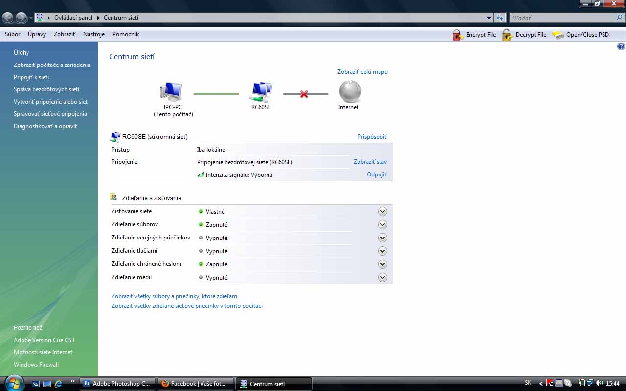

Mam problem s mojim WIFI. Ked som sa jendeho dna vratil z prace tak som sa nevedel pripojit.
Tak som skontroloval ci mam vsetky kable IN no a boli. Tak skontroloval som aj CENTRUM SIETY a tam som zbadal problem. Z prveho pocitace mi isiel zeleny kablik ale od druheho nie. Tak som dal diagnostikovat a tam mi napisalo ze problem je mozno v DNS a ze problem sa neda odtranit. Prosim IT makaci pomozte IT laikovy.
Dakujem

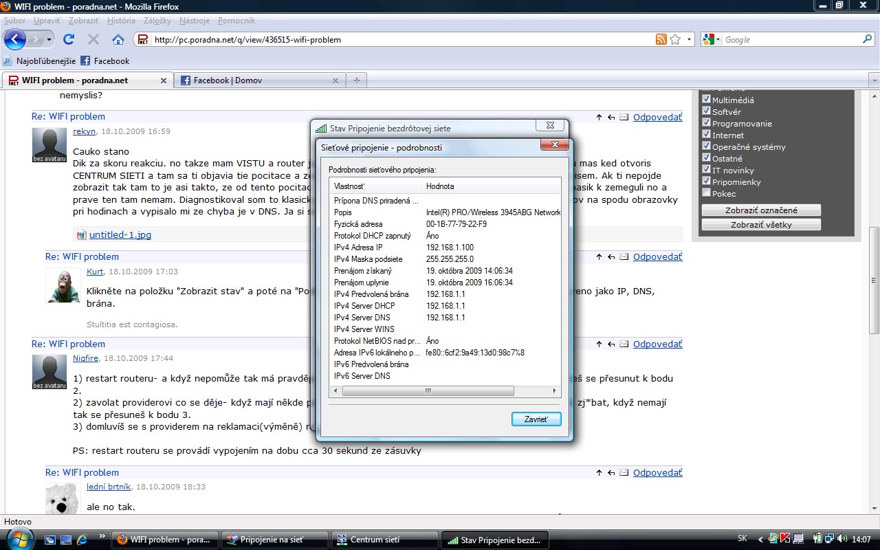

Klikněte na položku "Zobrazit stav" a poté na "Podrobnosti". Opište (nebo sem vložte obrázek) co je…
Kurt 18.10.2009 17:03

cize tu je obrazok v akom je to stave
rekyn 19.10.2009 15:14

popis presne kam isiel zeleny kablik - do wifi routra? akej znacky? aky mas windows? XP? cim si to diagnostikoval? preco myslis, ze mas Wifi problem, cize problem s bezdrotovym pripojenim, ked pises, ze nemas kablik? bud sa pripajas kablikom, alebo bez kablika cez Wifi, nemyslis?
Cauko stano
Dik za skoru reakciu. no takze mam VISTU a router je MSI RG60SE. zelenim kablik som myslel tu ciarocku ktoru mas ked otvoris CENTRUM SIETI a tam sa ti objavia tie pocitace a zemegula. pripojil som obrazok aby si presne vedel ze oco pisem. Ak ti nepojde zobrazit tak tam to je asi takto, ze od tento pocitac ide zeleny pasik k ikonke siet a potom by mal ist zeleny pasik k zemeguli no a prave ten tam nemam. Diagnostikoval som to klasicky ked pravim tlacitko kliknes na malu ikonu dvoch pocitacov na spodu obrazovky pri hodinach a vypisalo mi ze chyba je v DNS. Ja si stym vobec neviem radi.

tazatel má problém, ale přitom nic netuší o konfiguraci svého routeru, a vista se zelenými čárkami mu neřekne nic o wan rozhraní. čili je důležité jestli dostal od poskytovatele nějaké připojovací adresy, případně dhcp nastavení.
na zadané adresy (brána, dns) si teď může pingnout, kam až připojení nefunguje - a s tím se obrátit na providera.
píše že má problém s wifi - pak tedy vyzkoušet připojení přes kabel, protože nezabezpečené wifi mu klidně může administrovat soused přes zeď.
taky může připojit pc rovnou k lan přípojce od providera nebo k modemu (restartovat jak je správně uvedeno) - a obejitím routeru zjistit kde je vlastně chyba.

funguješ přes kabel z toho routeru, místo jeho wifi - anebo máš router úplně vyřazen?
dokážeš se připojit do administrace svého routeru? do prohlížeče napsat ip adresu routeru, zkontrolovat nastavení wan/lan/wifi.
kromě restartu tu padlo více možností jak zjistit co s tím je. pokud místo toho jen furt dokola restartuješ, nemá to cenu. zavolej firmě ať ti to přijedou zkontrolovat a nastavit nebo vyměnit router. zaplať a budeš mít pokoj.
