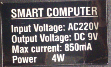

bohužel sem našel už jen klávesnici, hroooomadu kazet a propojovací kabel mezi televizí a klavesnicí... schází mi adaptér do zásuvky... vyfotil sem jak vypadá ten vstup... nevíte kde by se to dalo sehnat nebo jestli by to šlo alespoň nějak vyrbobit?

na spodku tohoto "přístroje" budeš mít nálepku, kde by mělo být napsáno, jaká voltáž a jaký proud toto zařízení potřebuje. Podle toho si kup náhradní (univerzální) zdroj. Pokud tam nebude vyobrazena polarita konektoru, bývá to většinou tak, že "+" je na vnitřním kolíku, "-" na vnějším "obalu".
ten druhej odkaz v mi otazce není to ta nálepka?
Dokonce je tam vše napsané.

a mohl by mi prosín někdo místo vystřížené fotky s nálepkou říct jaký přesně adaptér si mám koupit... moc se v tom nevyznám
Výstup adaptéru 9 voltů stejnosměrných. Maximálně 850 miliampér (většinou stejně bývají slabší). Takový, aby vstup adaptéru šel strčit do zásuvky (220V). Konektor na výstupu takový, aby šel strčit do té samohrajky, ideálně aby šla přehodit polarita výstupu (kde bude na kolíku + a kde -. Protože na samohrajce není polarita uvedena, tak tohle zřejmě nehraje až takovou roli - jen pro jistotu.
edit: Vidím u mě chybu. mA tak, aby adaptér zvládal těch 850mA, tedy cca 1000mA a může být výš.
Ked si opises udaje z nalepky a pojdes do akehokolvek obchodu kde maju zdroje (Conrad alebo akekolvek ine elektro) tak podla toho kupis prislusny univerzalny zdroj a nastavis si na nom 9V (odporucam kupit slusny spinany zdroj ktory bude mat na vystupe fakt 9V ked na nom nastavis 9V, a nie nejaky lacny cinsky smejd z blsaku ktory ma pri nastaveni 9V na vystupe 12V).
Zdrojov ktore zvladaju 9V/1A je dnes plna prdel. Konektor tam mas standardny (univerzalne zdroje maju zvycajne konektorov vela zapichnes si tam ten spravny ktory do toho pasuje a nekyve sa v nom).
Jediny problem moze byt s polaritou (kde je +) ptz ked to zapojis naopak moze sa to odpalit (zavisi od vnutorneho zapojenia v tom zariadeni ktore nikto okrem jasnovidca profesionala nepozna). P.S. zacal by som polaritou tak jak ju napisal touchwood. DObre je mat voltmeter nech si pred zapojenim overis ze + je vovnutri.

9 voltů a myslím že je tam opačná polarita já to tak měl podobně jako na klávesách Casio
