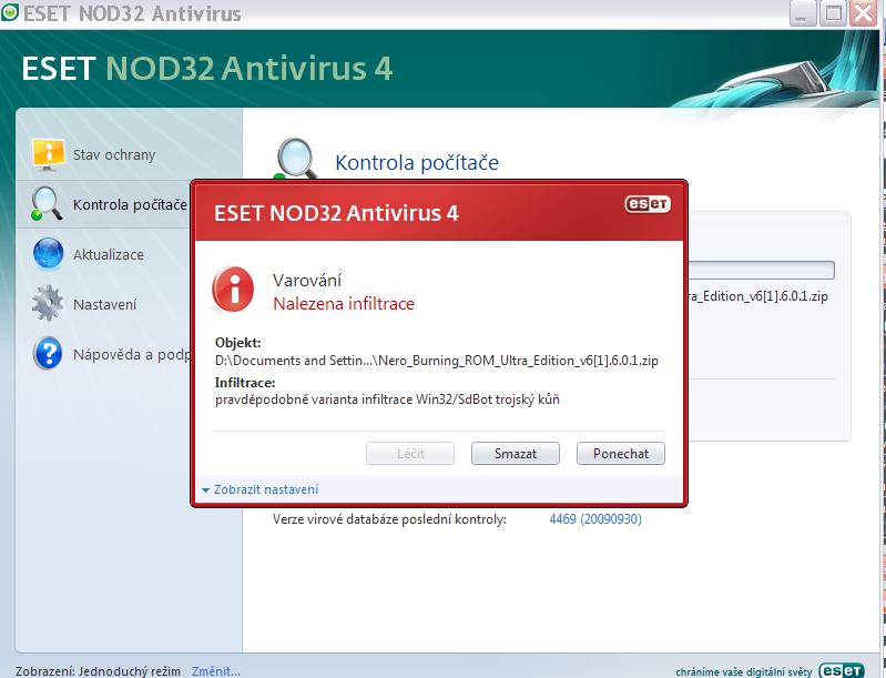

Takže aktualizujte avast v jiném pc na nejnovější datum potom k němu připojte disk a dejte v avastu…

po odvireni Avastom a rozchodeni Win XP Home bez reinstalu som skontroloval updaty na WIn = vsetko a…

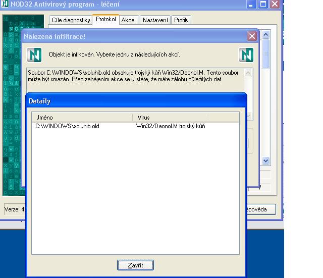

[http://pc.poradna.net/file/view/2138-sei-reit-jpg] Tu ho máme,bastarda. Dnes jsem skolil 3 kousky.

Není to nějaká divočina? To je x-let stará instalačka, pokud se nepletu - to "se nakazilo" teď?
L-Core 23.10.2009 23:20
L-Core
Jo, to se mě neptej, co s tím zákazník dělal. NODa tam měl celou dobu, takže se to asi muselo "nakaz…
strejdabrabenec 23.10.2009 23:24
strejdabrabenec
To bude ono. Schválně se mrkni i do registru, zda xoluhib.old je svázán s midi (ve větvi drivers32,…

Upřímně řečeno, prdím na xoluhiba :-) . Soubor jsem smazal, tak by tenhle zápis v registru IMHOj nem…

edit: v jednom z těch 3 PC nebyla infekce ani jedna. Avast, NOD, AVG ani SAS nic nenašly. Možná byl virus sebevražedný atentátník :-p
edit2: tenhle obrázek je z jiného PC, to by spíš odpovídalo indiciím.
[http://pc.poradna.net/file/view/2139-sei-reit2-jpg ]
Upřímně řečeno, prdím na xoluhiba :-) . Soubor jsem smazal, tak by tenhle zápis v registru IMHOj neměl už škodit. Už mám dost, dneska (včera) se všichni asi zbláznili a s nima i jejich počítače. A to mě ještě chytil v metru revizor, že mám prej špatnou jízdenku, o 8 Kč levnější. Za 700 Kč zlatá Praha. Holt příručku "Buran ve městě" jsem neměl zapomenout doma.
