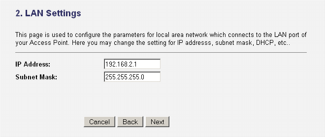

Zdravím ... Mám problém s nastavením wifi routeru... K internetu sem pripojenej tak ze chytam signal antenou , z anteny mi vede kabel do routeru a z routeru vede LAN do PC. Ted jsem si přikoupil WIFI router a ten sem propojil s tim mojim AP routrem. Dalším kabelem sem propojil ten WIFI router s notebookem abych ho mohl nastavit. Dostal sem se do nastavovaní a mam problem co mam nastavit za typ internetoveho pripojeni,mam na vyber : Static IP , Dynamic IP , PPPoE , PPTP/L2TP ...Od poskytovatele internetu uz mam IP adresu danou.Moc se v tom nevyznam takže díky za každou radu ;-)

dobre,diky moc ... du to zkusit:-) Jo a jeste mam dotaz, hned v druhym kroku to po mne chce IP adresu,Mam tam nechat tu co tam je (To je tu co sem dostal k tomu wifi routeru) a nebo dat tu co mam od poskytovatele internetu , nebo tu co mi ukaze ipconfig ?? tady je obrazek k tomu
já si jen tipnu: přijímáš wifi od providera - máš na to svůj původní wifi router.
za něj jsi zapojil nové koupený wifi router, se kterým si chceš pokrývat byt vlastní sítí - jestli je to tak, bude v režimu ap.
ať se vyhneš zbytečnomu druhému překladu adres, měl by být druhý router v režimu bridge (jestli to umí). nebo vynechat wan vstup a využít jej jako switch - v tom případě nebude smět mít povolen dhcp na výstupu.
