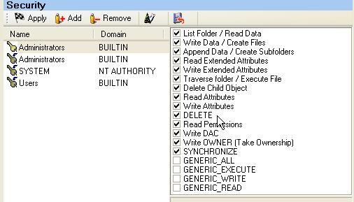

V právech se dá nastavit příznak DELETE. Nemusí být read only, klidně ať si soubor upravuje. Jenom h…

Hmm, klobouk dolů. Díky za info.

Ano, pokud je dědičnost nastavena i na tyto soubory, nemůže je program smazat, to dá rozum. Koukám…
kmochna 13.11.2009 19:08
Koukám do nastavení Word 07 - své záložáky (umístění auto. obnovy) má v C:\Documents and Settings\uživatel\Data aplikací\Microsoft\Word\ čili bezpečně jinde.
U jiných programů, pokud to vyžaduje situace, ať je nastaven dočasný soubor na %tmp% kam taky patří, nebo jinam ze složky. Prostě záložák nemá co smrdět u souboru.
Aha, tohle to.
V tom případě zkusí vytvořit soubor a nepodaří se mu ho smazat. Co by se tak dalo dělat? Word je tam nechá - ručně smazat. Nebo nedědit oprávnění a nastavit každému docu nemazat a zbytek může mazat. To už bych viděl tak na dávku. Jak to řešíš ty?
