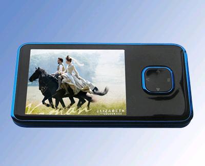

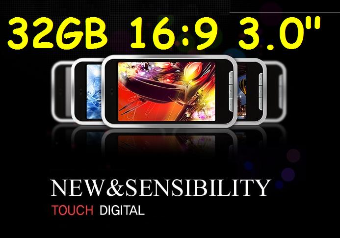

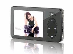

samozrejme,mám takisto mp4 prehrávač s rockchip čipom,ale jasne identifikovatelný teac,ten takisto s pôvodným firmwarom,s ktorým bol zakúpený ,podporoval výlučne sd karty do max 2GB a video len divx avi do verzie 4 a wmv,po tohtoročnom upgrade z mesiaca marec už podporuje sd/sdhc karty nad 8GB,divx 6 a vyššie,wmv pro s drm,avi xvid 4:3/16:9,ogg,ape,flac a aac+,tu sú ako príklad niektoré bežne dostupné m4 prehrávače s rockchip čipom,pochádzajú prevažne z produkcie firiem v Shen-Zhen China- firmy Bmorn,GreatHarmony,Welbon,Yi-Lai,Lihen-Se..každá má svoju stránku a svoju podporu,svoje firmwary-viz obrázky

muj mp4 přehrávač neodpovídá ani jednomu obrázku viz obrázek-
to je výrobok firmy Dong Rui Inductry Co.,takže podporu treba hladať na ich stránkach,pravdepodobne bude vyžadovať videá výlučne vo formáte NTSC--to bude aj najpravdepodobnejší dôvod toho,že zariadenie tie nahraté súbory jednoducho ignoruje a tvári sa,že ich nevidí,aj ked v ňom fyzicky prítomné sú,oficiálne sa okrem ázie dováža totiž len do USA,a tam je všade používaný výlučne NTSC/ATSC systém,nie europsky PAL,tu je odkaz priamo na ich stránku,podporu pozri v rubrike services likaco.en.ec21.com
