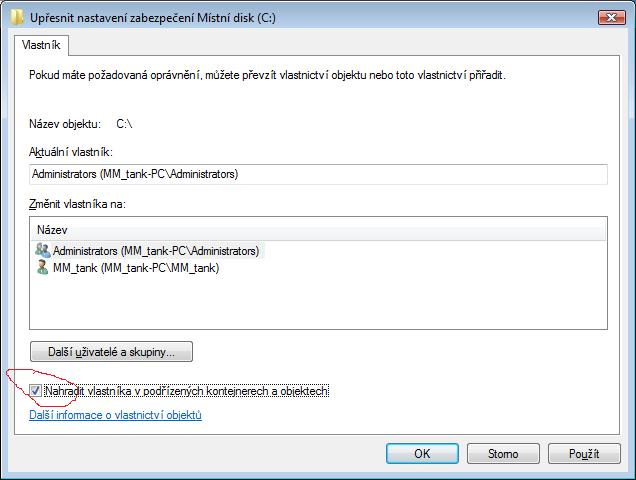

Pokud je to tím (a já to na dálku nemůžu vědět) tak může pomoct přvzít vlastnictví celého disku C al…

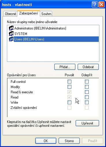

To neradíš dobře. Ať nastaví práva jenom na hosts + si tam přidá svůj účet. [2265-hosts-voltiky-jpg…

To bych rád jenže já právě nemám to ZABEZPEČENÍ když dám vlastnosti x(
BruceWayne 14.11.2009 15:02
BruceWayne
Vlastnosti u Home verze tam dáš tímto způsobem. http://pc.poradna.net/q/view/447356-pouzit-zjednod u…
kmochna 14.11.2009 15:04

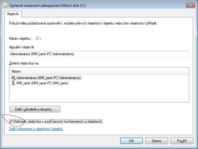

Pokud je to tím (a já to na dálku nemůžu vědět) tak může pomoct přvzít vlastnictví celého disku C ale možná bude potřeba i nastavit práva. XP HOME to můžou dělat jen v nouzovém režimu. Upozorňuji že je to relativn+ě nebezpečné! pokud se během toho procesu něco vys.. tak pc nemusí najet. Jen na vlastní zodpovědnost!
Pro představu- dialogy jsouz visty u xp home budou trochu jiné texty

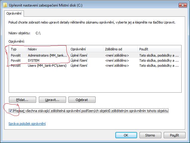

převzetí práv na celý disk C, všimni si co je zakroužkovaný. bude to chvíli šrotit
[http://pc.poradna.net/file/view/2263-prava1-jpg]
pokud to nepomůže zkus ještě definovat kdo na disk může šahat.To je to nebezpečný. Musí tam být system, administrators a já dávám ještě users Všimni si že Administrator a Administrators není to samý! Dole zaškrtnout přepsat všechna...Nastav úplné řízení. Pokud je tam něco navíc než ti tři typicky s otazníkem tak to vymaž.
[http://pc.poradna.net/file/view/2264-prava2-jpg]
