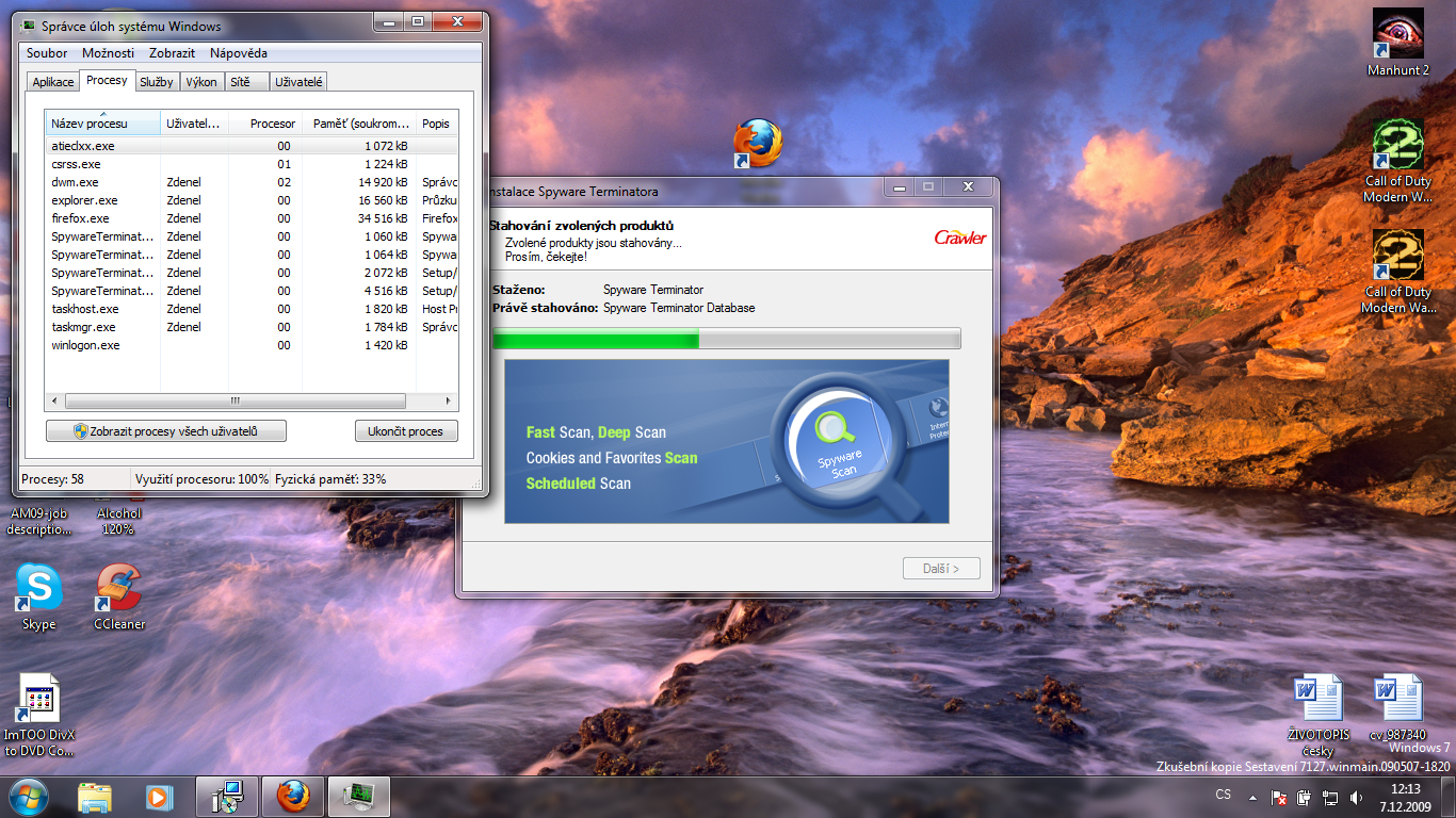

Víš o tom, že screenshot okna se dělá Alt+PrtScr?
http://pc.poradna.net/a/view/307877-jak-ulozit-obs ah-obrazovky (host)

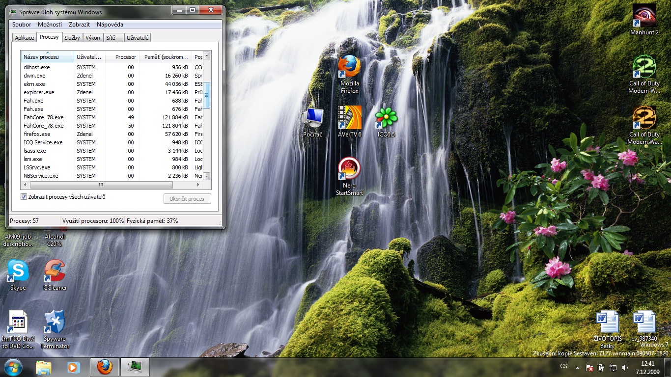

aha sedmičky nebo visty - klikni na čudl "zobrazit procesy všech..."
Nejaky FAHcore78.exe bere 121 000kb, pokud jsem na dobre zalozce.Ale nevim co se stane kdyz ho vypnu zda nespadne win.
Ne - stále koukáš na využiti paměti (v kilobajtech), je potřeba kouknout do sloupečku vytížení CPU (v procentech).

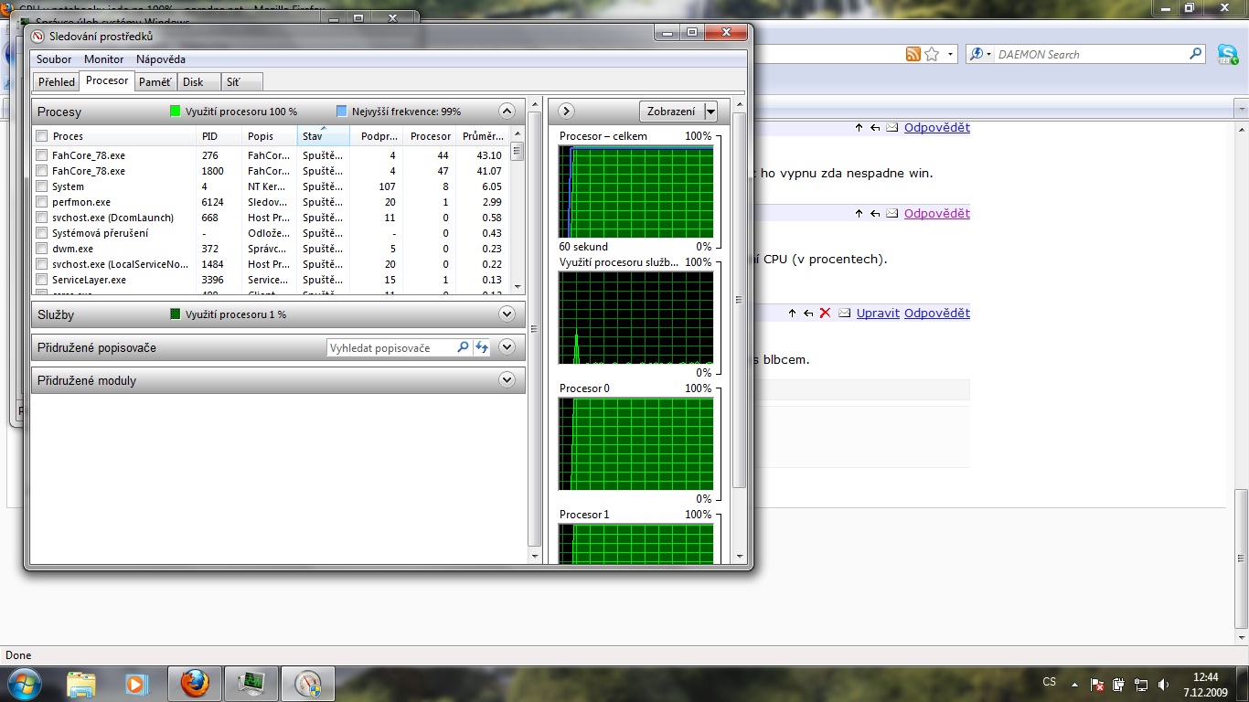

Sloupeček procesor - zkontrolovat, kde je nejvyšší číslo.
A příště použij, prosím, ten Alt+PrtScr. Děkuji.
nejvyssi je 50 na dvou jsou hned pod sebou FAHcore78.exe jinak vsude nuly
tak jsem je ukoncil ty dva co mely 50. a je klid. ale pri kazdem startu pc to budu muset ukoncit? Ted je vytizeni cpu 4 procenta
