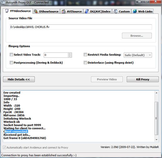

Přeinstaloval jsem na AviSynth 2.5.8 RC4
Do AviSynth\plugin jsem vložil ffms2-r234-2.7z
Spustil tam soubor ffmsindex.exe
Start/Spustit avsproxy_gui
Systém Windows nemůže nalézt avsproxy_gui.Přesvědčte se...
FFkodeky mám v PC dlouho.
Co s tím ?
:-D Ty se do toho zaplejtáš. Do AviSynth\plugin se pouze rozbaluje, nic nepouští. avsproxy_gui je ve složce Avidemuxu (pokud byl vybrán při instalaci). Zkusmo jsem prubnul asi 30 flv a přes avisynth se hodně nepodařilo načíst zvuk.

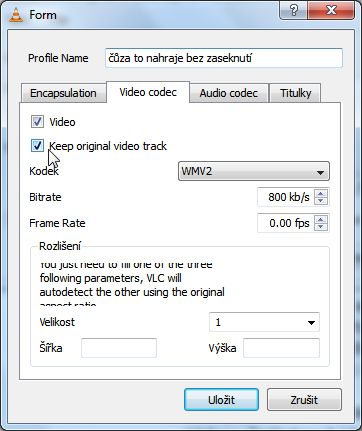

No já jsem zjistil, že když použiješ šablonu typu streamu, tak se ti VLC snaží video přizpůsobovat - lepší ať to tam nafrkne jak video je.
CTRL+N /Síť- vložíš adresu co chceš nahrávat
dole vybereš Konvertovat (roztržítko vedle tlačítka Přehrávat)
vyplníš kam uložit, display the output zaškrnout a dole máš profily - klikneš nový profil (poslední ikonka)
Encapsulation: ASF/WMV
Video: Zaškrtnout Video a keep original video track, kodek wmv-2
Audio: Zaškrtnout Audio a keep original video track, kodek wma-2
Pojmenuj si to nějak příhodně a přes tutu šablonku nahrávej. Může zato práve to keep original video track - takhle to nechá, jak to je.
Vyzkoušej.
[2398-profil-jpg]
