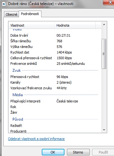

Pozor - opravdu u videa na ČT dojde k "vynulování" videa na konci. Zatím jsem přišel pouze na tlačítko stop těsně před koncem. Bohužel nemám čas na pořádný testing.

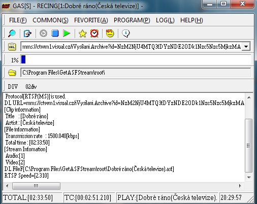

Já stahování z ČT řeším trochu jinak (teoreticky, protože nestahuju) - snažím se získat pravý odkaz na soubor a ten stáhnu (jednovláknově) FlashGetem. Pak se o žádné hlídání konců starat nemusím.
Ani není potřeba komerční Media Catcher, stačí prohlížeč, VLC a FlashGet.

Moje metoda:
Stahujeme video: http://www.ceskatelevize.cz/ivysilani/208522161400 001-vypravej/
(Seriál Vyprávěj, 1. díl)
1. Spustíme video v prohlížeči.
2. Po reklamě pravý klik na plochu videa - Vlastnosti - záložka Soubor
3. Zkopírujeme Umístění do schránky, tedy:
http://ctdir.visual.cz/iVysilani/Services/Streamin g/ClientPlaylist.aspx?id=MzY1NTM1OTU1fDYzMzk2MDU1M DgzMjY0NjI1MA==
4. Tento link zadáme do prohlížeče, stáhneme nabídnutý soubor: 633960551891240000.asx
5. Tento soubor otevřeme v textovém editoru a hledáme link
<ASX VERSION = "3.0"><PARAM NAME="encoding" VALUE="utf-8" /><ENTRY CLIENTSKIP="YES"><REF HREF="http://ctwm.visual.cz/ctupload/reklama/samsung-tv. wmv?SESSION_TO_MATCH=f81adfbe6c50edfa2cee5f901ce89 a20&MATERIAL_IDENTIFIER=mms://ctwm.visual.cz/ctupl oad/reklama/samsung-tv.wmv&CONTENT_NAME=ad&TITLE=& GENRE=&LIVE=0" /><TITLE>Reklama</TITLE></ENTRY><ENTRY><REF HREF="http://ctwm.visual.cz/iVysilani.Archive?id=MzY1NTM 1OTU0fDYzMzk2MDU1MDgzMjY0NjI1MA==&SESSION_TO_MATCH =f81adfbe6c50edfa2cee5f901ce89a20&MATERIAL_IDENTIF IER=208522161400001&CONTENT_NAME=10195164142&TITLE =vypravej&GENRE=serialy&LIVE=0" /><DURATION VALUE="00:52:05" /><TITLE>Vyprávěj</TITLE></ENTRY><ENTRY CLIENTSKIP="YES"><REF HREF="http://ctwm.visual.cz/ctupload/reklama/vypravej-tv .wmv?SESSION_TO_MATCH=f81adfbe6c50edfa2cee5f901ce8 9a20&MATERIAL_IDENTIFIER=mms://ctwm.visual.cz/ctup load/reklama/vypravej-tv.wmv&CONTENT_NAME=ad&TITLE =&GENRE=&LIVE=0" /><TITLE>Reklama</TITLE></ENTRY><TITLE>Vyprávěj</T ITLE></ASX>
6. Zajímá nás druhý odkaz:

Bronzový rádce VN, 08.08.2010 21:59
Jen lehce zareaguji, protože jsem potřeboval z archivu ČT stáhnout pořad "Dobré ráno...", který je navíc rozkouskovaný do cca 5 částí. Bohužel jsem měl problém, když jsem chtěl stáhnout přes VLC část druhou, protože jsem potřeboval i s úplným koncem. A stejně - pokud jsem stahoval při "nejvyšší" TV kvalitě, video bylo místy trhané (obraz se zpožďoval oproti zvuku, trochu nepoužitelné). Ke smůle se to na samém konci někdy seklo (opožděné načítání) a ani jsem tak bohužel nemusel dát volbu "stop" - už bylo pozdě, netrefil jsem se do posledních vteřin, stoplo to za mne a nic se tak neuložilo... Při třetím pokusu jsem to vzdal.
Ale... našel jsem (pokud už to někdo tady nevzpomněl) asi tu zcela pravou variantu jak vše stáhnou najednou (nebo zvlášť po částech), obraz naprosto plynulý a bez sekání - hlavně nemusím dávat/hlídat na konci ono otravné STOP, samo se ohlásí ukončení (v případě, pokud chci všechny části najednou, stačí dát znovu record.
K věci. Stačí mít přímý odkaz na video (asf) - tedy ono:
"mms://ctwm.visual.cz/iVysilani.Archive-xXxXxX-atd .asf"
a vložit jej do prográmku (instalace ani ne 1 MB) GetASFStream (Ver2.3.0.0c):
http://tetora.orz.ne.jp/forum/gasdown/download.cgi
Jediná drobnost (ještě jsem to nekoumal, píši to aktuálně) je, že soubor/složka s výsledným souborem není dostupná přímo v odkazovaném umístění (C - Prog. Files - GetASFStream - root), ale lze složku otevřít v onom dialogovém okénku a soubor zkopírovat (nejde tady mimochodem přehrát) třeba na flashdisk či v závěru odeslat do dokumentů, kde je již reálně dostupný (soubor se tvářil nedostupný i přes průzkumníka/hledání ve Windows).
Viz náhled
↑ ← Odpovědět
