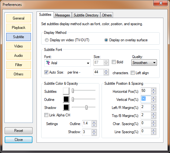

Chtěl bych se optat, jesli někdo neví, jak se v přehrávači KMPlayer nastaví titukly tak, aby byli NAD tim spodním černým krajem, už tad tím špekuliji asi dvě hodiny a pořád nevim na co kliknout, pořád se mi objevují pod tím okrajem a nejdou vidět, a nechci je mít v obraze, teda ano, ale co nejméně, ať mi moc do něj nezasahují. Díky

asi jedine sa pohrať s umiestnením v preferences - Subtitle processing - Alignment. Mimo obraz (do č…

You cannot see the subs outside the movie with overlay. Use VMR9, VMR7 or Haali video renderer. Then… poslední

You cannot see the subs outside the movie with overlay. Use VMR9, VMR7 or Haali video renderer. Then during a movie file, just press alt+v.
Yes, I've selected "VMR9 Renderless (HQ Subtitles)" in the "Video processing tab" and the "Alt+V" for the subtitles... and woola!
