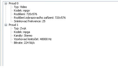

přečti si to prosím tě ještě jednou. Chci vědět formát zvuku, ne jestli to přehraje (jisteže ano) ne…
kmochna 15.01.2010 22:33
kmochna
info v příloze [avonn.jpg]
gappa 15.01.2010 22:45
gappa

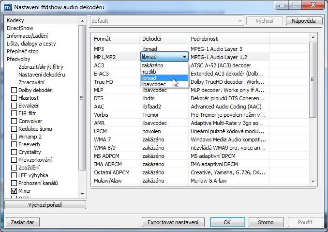

no je to obyčejný mpeg audio. Zvládnul bys dát start/ programy/ ffdshow/ nastavaní audio když už ho…
kmochna 15.01.2010 23:10
kmochna

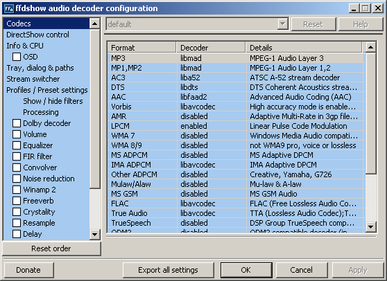

Jo tobe nejde zvuk! Ffdshow Audio Settings nastav takhle: [2671-ffdaudiopng-png]
mif 15.01.2010 21:41
už jsem si ten ffd... nainstal. a už to hraje i se zvukem,díky všem poslední
