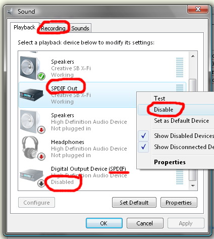

K vypnutiu SPDIF - mam iny OS a navyse anglicky, ale mozno to pomoze, je to v ovladacom paneli > zvuk / sound, ja to tam mam 2x, asi pozostatok zo starej zvukovky, aj ked som ju odinstaloval. Na screenshote je zvyraznene co treba vypnut, SPDIF je aj v druhej zalozke "recording", tam sa to vypina rovnako - prave tlacidlo mysi a "disable". Ci to funguje neviem, mne to islo niekedy aj niekolko dni bez problemov, takze to ze to teraz ide 2 dni dobre este nemusi nic znamenat.
no, dneska jsem to testoval... Zapnul jsem jen mikrofon uz tam zacalo vysilat prijem z mikrofonu, zacal jsem do toho mluvit a rozhucelo se to... Sakra Tady je screen

Kedze je to nahodne a u viacerych ludi tak asi SW, ale vidim ze tam mas zapnuty Digital In, to je asi SPDIF, neviem, zvlastne je to prelozene, preto ja pouzivam anglicku verziu, vyskusaj si to vypnut, odkedy som ja vypol SPDIF tak zatial to ide dobre.
Vypni si vsetko kde je "digital", aj na zalozke "Prehravani". Tiez si vypni vsetky efekty, najlepsie prave tlac. mysi na tray ikone Creative.
