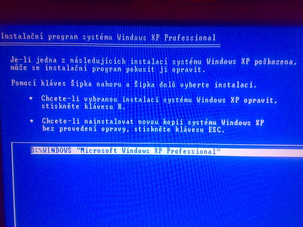

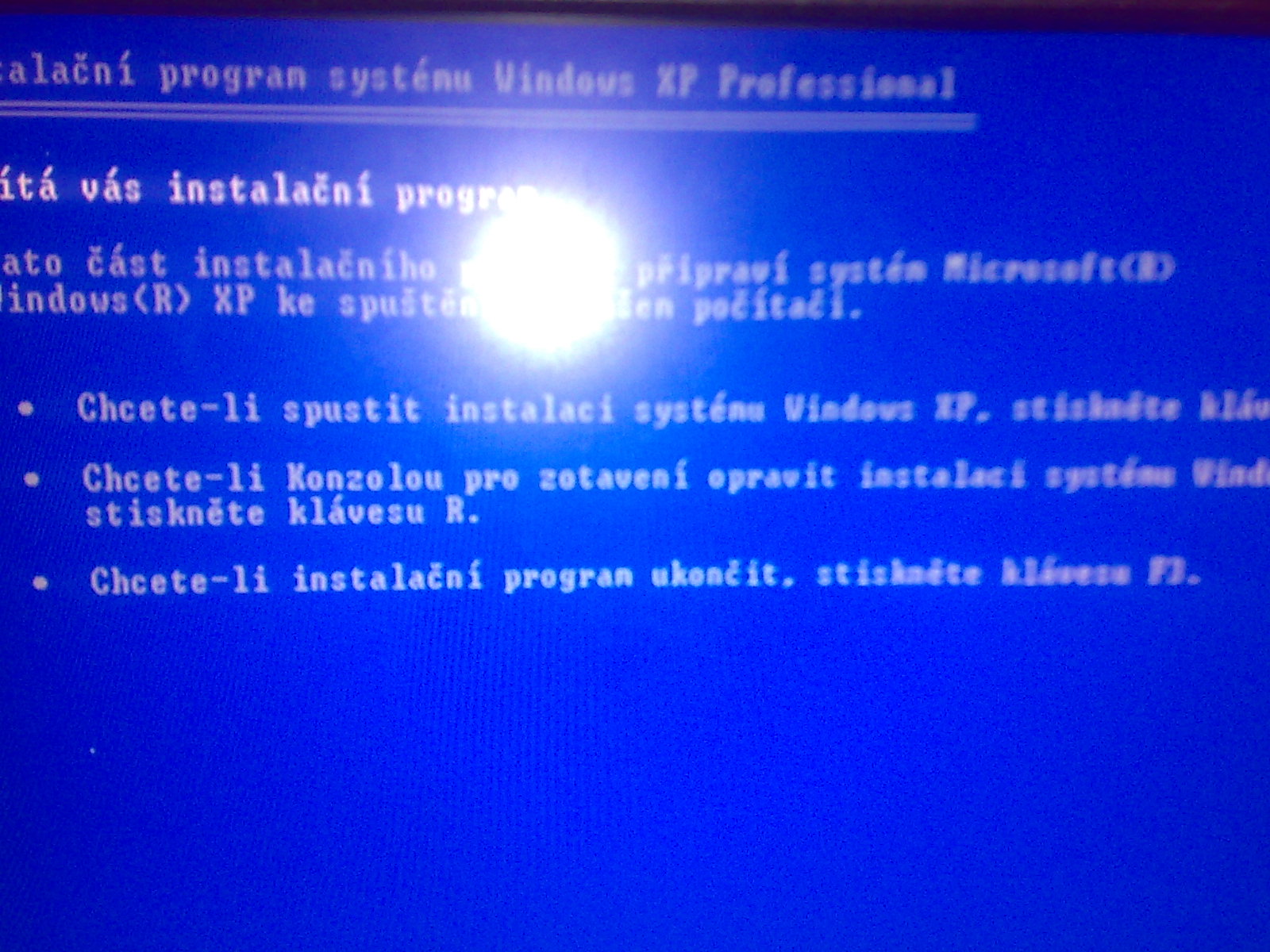

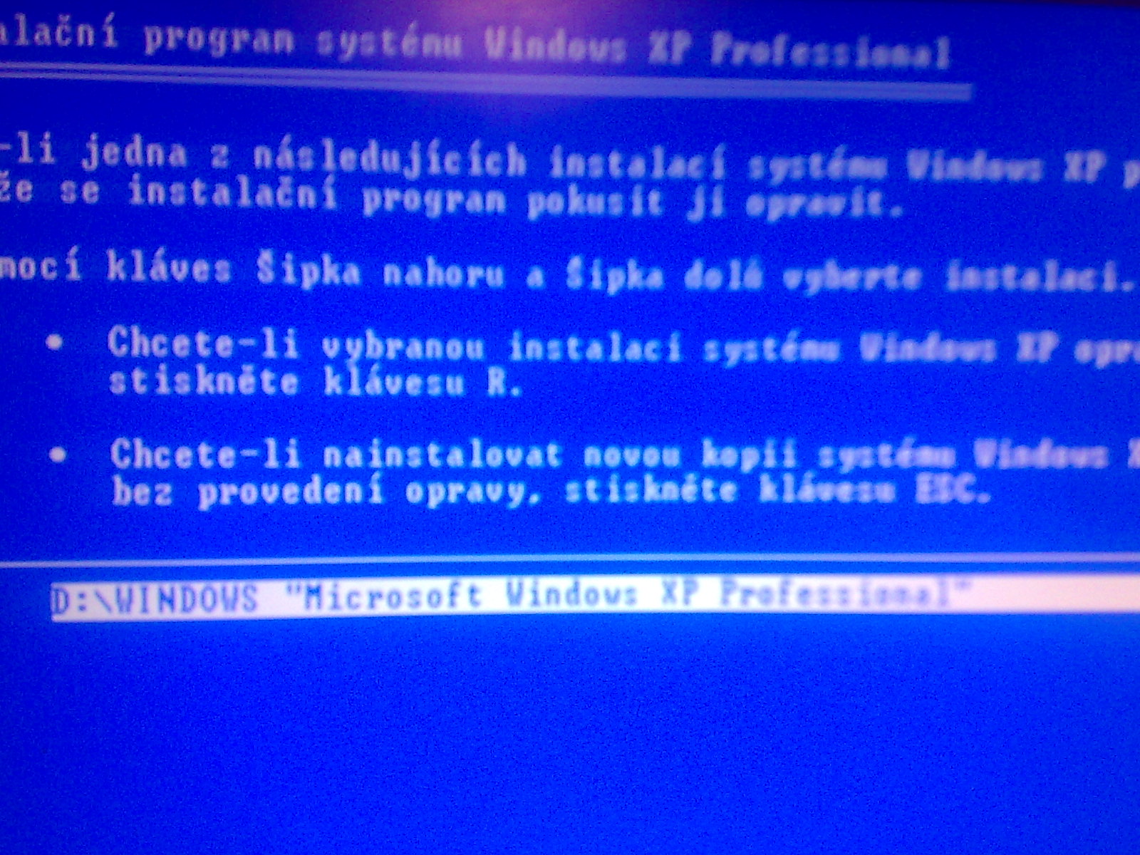

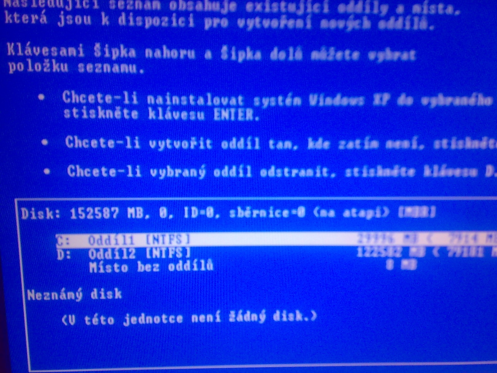

tak tohle to ukazuje
mam cd s xp pro.,delal jsem to mnohokrat,ale az dnes po prve takova chyba,ale vse se stalo,kdyz jsem v tom startup managerovy vypnul par kolonek,sam nevim co jsem vlastne vypnul,ale c a ani dalsi volne misto tam neni.!

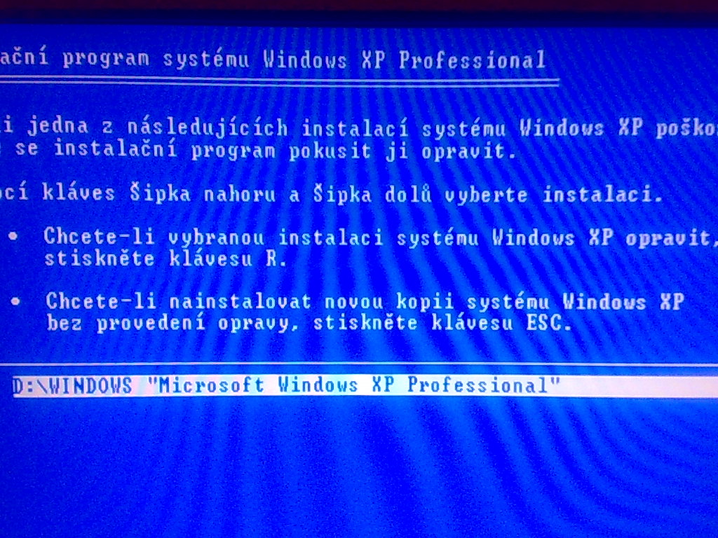

posilam dalsi fotky,ale na konec,kdyz jsem ted zmacknul esc,tak se znova objevyla ta obrazovka i stim c.!! ale budu to muset komplet smazat,chtel jsem to opravyt,mam tam dulezite veci.!!
konecne si sa naucil citat. Ano musis stlacit Esc, ked ti pise na obrazovke ze mas stlacit Esc (kedze ti tam ponukal opravit instalaciu na D: tak si tam predtym musel nieco sachovat s instalaciou Win na D:, inac by ti ponukal opravit C:)
