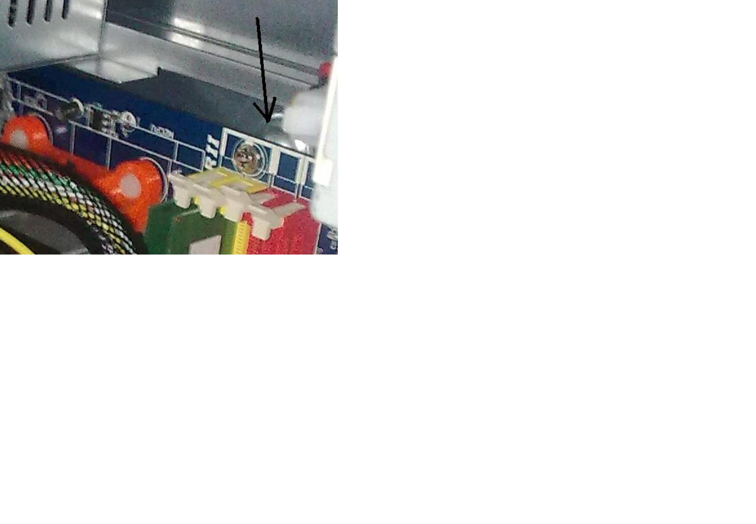

Klidně vám to vyfotím... Za chvíly to sem hodim.

Rozeber to jeste jednou a mrkni jak jsi rozmistnil sloupky, ja je vzdy davam po obvodu, previti dnes davaj malo kusu, takze co zbyde tak davam doprostred tak aby to sedelo hlavne u procesoru a PCI, PCI-E slotu![[http://imc.lide.cz/smiles/460AEC39421F267AA0020000 .gif]](http://imc.lide.cz/smiles/460AEC39421F267AA0020000.gif)
Je potřeba hodit VŽDY nějaký pod sloty, aby se deska neprohýbala při osazování kartama.
Dal jsem jich tam 5. Přišrouboval jsem desku všude kde to šlo.
http://img692.imageshack.us/gal.php?g=obraz0117.jp g
Prave to vzdy delam, jenze problem je v tom ze sloupku je vzdy tak akorat 8, ne vzdy ma deska diry vsude a ne vzdy uprostred (uvnitr desky) jsou diry, obcas to resim ze starych klumpu kde jsou sloupky ale i tak jich byva malo, gumova skakajici deska je nestesti, pretrhne se cesta a deska je v tramtarii.
Tak tak, je to divný. Sloupečky jsem koupil, no teda spíše dostal ve zdejší PC prodejně. Zmetci k case dali jen 2! Ktery jsem využil na to co vidíte. Druhej drží síťovku. Když tam sloupky nebyli všechno sedlo OK.
Ježíšku na křížku, proč tam ty "zmetci" nedali víc distančních sloupků? Protože ta bedna je nepotřebuje, máš tam přece v plechu vybouleniny se závitem, šroubuješ přímo do nich

Jeste se mi nestalo, ze by u noveho kejzu chybely pro full-atx distancky. Mno, kupujes-li ovsem tingtong za tri padesat, je mozne vse.
A proč když "nejsou potřeba" se mi spálila základovka?
A kdo tvrdi, ze nejsou potreba? Ja? Nauc se cist.
Co je to vlastně za bednu? Máš její přesný označení?
To asi bylo na mně, že? Já to nemontoval, nevím proč se ti spálila deska. Nemyslíš ale, že je docela divná náhoda, když karta přečnívá právě o výšku distančního sloupku?
Jo jo, bylo to na tebe. No není to náhoda, když jsem je tam předtím neměl tak to sedělo OK. Skříň mám tuhle http://www.alza.cz/kme-miditower-atx-cx-0762-d1337 23.htm
kdybys koupil aspoň toho CoolerMastera, stojí o 200 víc a je to ověřená a funkční bedna...
No nic, dnes jsem zkoušel PC a vše funguje. I grafická karta.
