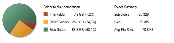

koukám, že máme diametrální rozdíl:
![[2820-villiers-sxs-jpg]](/file/view/2820-villiers-sxs-jpg)
A co z toho obrazku vyplyva?
Nejak tam nevidim ze kolko ti to zabera na disku fyzicky.
a ty víš o nějakém nástroji, který ti to spočítá? vyplývá z toho co jsem psal výš.

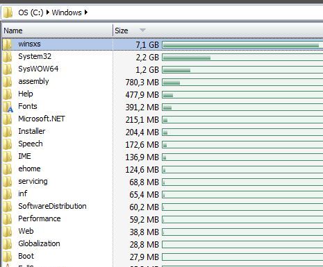

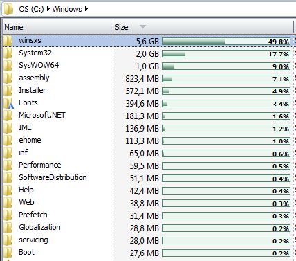

ukážu:

Všechno to jsou zálohy kdečeho + nabubřelý písma.
Stav cca před měsícem
a teď
vidíš, jak je to dynamický? - změna cca jen instalovaný hry. krásněš je to vidět na folderu help
trvám si na 200 (tak ať nežeru 400) mega side by side
Mám 64bit systém, takže hybrid system32 a systemWOW64 -
system32\drive store - zálohy ovladačů 1 giga, sys. ovladače hardlinkovány do sxs, moje ovladače (tv karta apod.) nehardlinkovány - možno smazat
installer - instalačky/ odinstalačky ms installeru - možno pročistit
IMe - podpora číňanskejch jazyků
písma- 400 mega
ehome - media center
tohle všechno je hardlinkováno, co je v systému, je i v sxs. Takže sxs zato nemůže.
já se obávám, že na samotný systém toho zbylo hodně málo.
