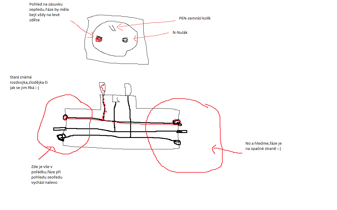

Možná to pomůže do diskuse,kreslil jsem to dneska asi po osmym pivu ale mám za to že většina domácno…

Z technickeho hladiska je zariadeniu uplne jedno kde je faza. Zemniaci kolik je furt na stejnom mies…
MM.. 20.02.2010 02:08
Pulznimu zdroji v PC je to sumafuk. Ale kreslis hezky ]:).
mif 20.02.2010 08:01
Ano, starý rozdvojky to tak měly, levný čínský šmejdy taky ještě mají. Ale to, že fáze je vlevo, tak…
Prasak 20.02.2010 09:47
Prasak
Hernajs, Prasaku, ty mas revizni paragraf z padesatky? Na tebe si musim dat pozor ]:)...
mif 20.02.2010 09:51

připojuji se k fóru, ta kresba je skutečně ďábelská. tyto "rovné" rozdvojky byly komunistickým zlep…
lední brtník 20.02.2010 10:09
Fáze vlevo platila pouze a jedině pro pevné zásuvky. V pohyblivém přívodu už je to jedno, rozdvojku… poslední
jirka44 20.02.2010 10:21
Ale to, že fáze je vlevo, tak to je spíš taková elektrikářská dohoda, fáze musí být na stejné straně v rámci celého objektu, tedy pokud je někde v zásuvce napravo, měla by být v celým baráku napravo, ale sousedi přes ulici to už můžou mít vlevo. Z tohoto pohledu ta tvoje rozdvojka nevyhovuje.
tyto "rovné" rozdvojky byly komunistickým zlepšovákem, a odpálily tehdy snad v každé domácnosti nějaký spotřebič (zároveň totiž dožívaly blbě zapojené přívody dvojlinkou - taky jeden dočasný bolševický zlepšovák).
v těch 70.-80.letech byly bílé, tím šly poznat od starých správných černých.
dnes taková zrůdnost nejde koupit, ani v kriplmarketech jsem nic takového neviděl, všechno co jsem potkal je uvnitř překřížené.
dnes norma kupodivu závazně nestanovuje že fáze musí být povinně vlevo, i když je to užitečný zvyk. říká jen, že zásuvky musí být v celém baráku zapojené stejně - a tomu ty staré uvnitř nepřekřížené rozdvojky nevyhovují.
čili pokud se doma takový starý paskvil ještě vyskytuje, poznačit nesmyvatelným fixem vadnou stranu - do ní jde připojivat jen spotřebič připojovaný dvojlinkou (s dvojitou izolací, nemá vodivě připojenou kostru) - což kovové pc není. nebo tu blbou rozdvojku vyhodit.
než se jeden po ránu rozepíše...
jdu radši na kafe.
Fáze vlevo platila pouze a jedině pro pevné zásuvky. V pohyblivém přívodu už je to jedno, rozdvojku lze považovat za součást pohyblivého přívodu. Žádné zařízení nesmí být konstruováno tak, aby záleželo na tom, jestli je fáze tu a nulák onde či naopak. Jediné co se musí v pohyblivém přívodu dodržet je zapojení ochranného kolíku. Proto taky socialistické rozvody byly sice dvoudrátové, ale i socialistické prodlužováky musely být třídrátové.
