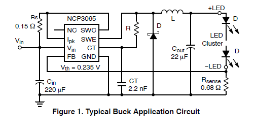

Nemůžeš připojit LED přímo na zdroj napětí!
Máš dvě možnosti - buď vařit na odporech, pozor, musí být pro každou LED zvláštní odpor, nebo před každou LEDku dát něco takovéhoto:
http://www.gme.cz/cz/ps-lxhl-konlux0700-p751-500.h tml
(existuje to i pro proud 320mA).
Pokud to má být netopící, tak jediná cesta je dát před každou LED takovýhle obvod:
http://www.gme.cz/_dokumentace/dokumenty/339/339-0 14/dsh.339-014.1.pdf

Tohle je jediná cesta aby to netopilo.
[http://pc.poradna.net/file/view/3063-clipboard01-p ng]
