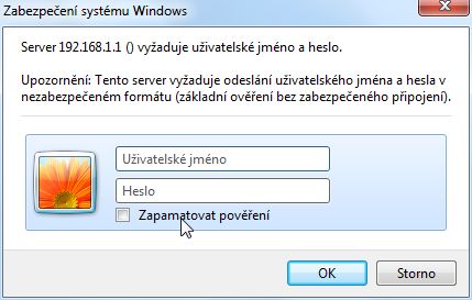

jasně, jde [3078-heslo-jpg] taky si v místech sítě můžeš připojit síťovou jednotku a oprávnění si…
