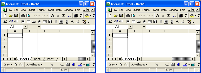

Ďalšia možnosť je, že bol roztiahnutý posuvník cez záložky listov a viditeľný bol iba jeden - k osta…
los 15.03.2010 23:31
los
nebo CTRL + PageDovn a PageUp...
maerlyn 16.03.2010 07:13
maerlyn

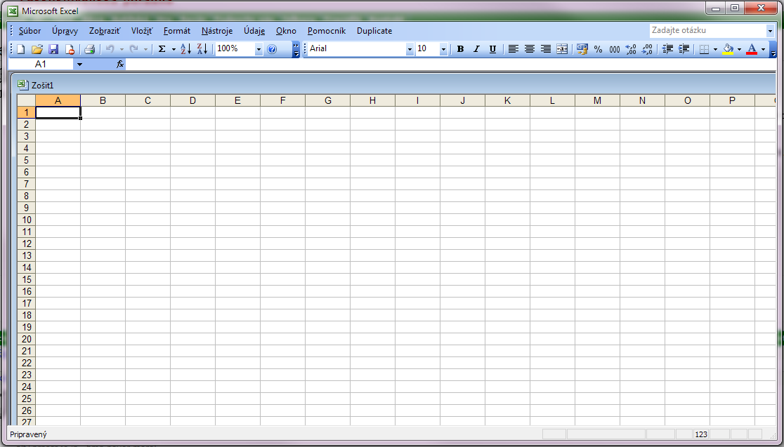

Nejdřív zkontrolujte, jestli je povolená možnost Zobrazit karty listů. Uděláte to takto: Ve všech v…

Nechcem rozhodne nikoho podceňovať, ale osobne som už riešil aj takú hovadinu že užívateľ nemal maximalizované okno zošitu v exceli a tým pádom nevidel spodok s listami :)
Ve všech verzích Excelu vyšších než 2007 klikněte na Soubor > Možnosti > Upřesnit a potom v části Zobrazit možnosti pro tento sešit zkontrolujte, jestli je zaškrtnuté políčko Zobrazit karty listů.
