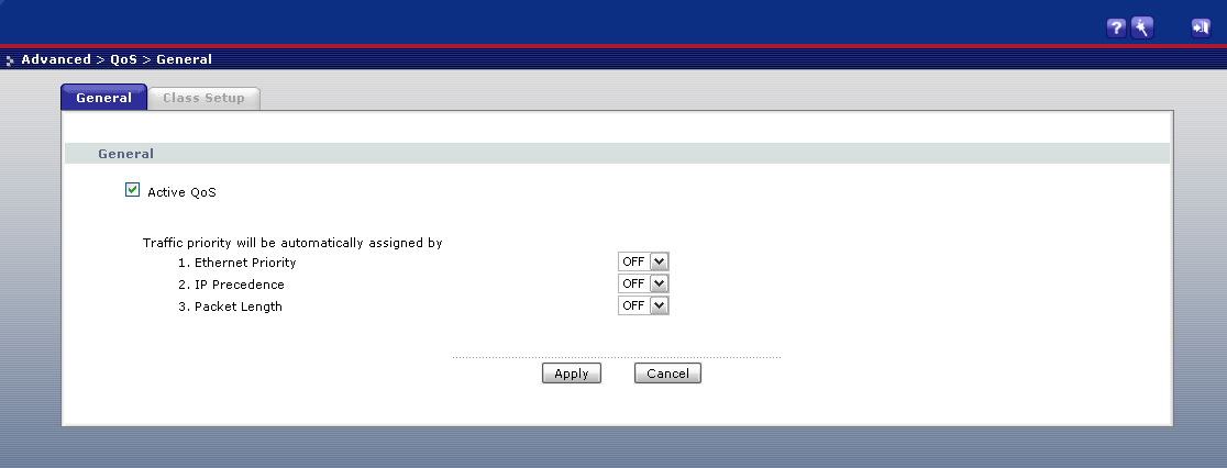

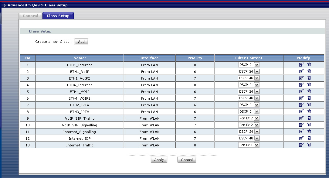

Podařilo se mi to vyřešit zapnutím QoS a zapnutím automatického nastavení priority podle délky rámce… poslední

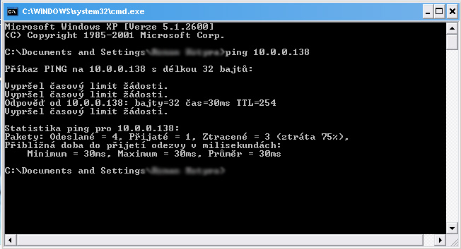

Ten problém s televizí není až tak velký....
Spíše řeším toto:
Pokud někdo přes WiFi začne stahovat, spustí Skype nebo něco podobného, nemám šanci komunikovat s routerem.
Když pingnu router "vypršel časový limit".
Nejhorší na tom je, že se nedostanu ani do administrace a nemůžu vypnout WiFi....
Dioda WLAN bliká synchoně s diodou Internet..
Takže potřebuji vyřešit tento problém.
