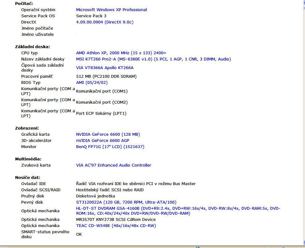

Ahoj všem. Pohrávám si s myšlenkou, že bych si nechal do toho mýho obstarožního flašinetu nainstalovat televizní kartu a všechny věci, co jsou k tomu potřeba, bych pak mohl nahrávat z televize na HD do compu a posléze všelijak upravovat. V bytě mám kabelový digitální signál z UPC Direct.
Představoval bych si to tak, že bych tu kisnu odnesl do servisu, aby mi to tam všechno komplet naintalovali. Chtěl jsem vás poprosit o radu, jestli je to technicky možné, vzhledem k osazení mýho compu a na kolik by mě to tak bajvoko přišlo.

Tvoj komp je na úpravu videa pomalý, však je to 8 rokov starý kúsok, na úložisko moc malý disk.
Technicky to ide, je to nezmysel.
Nerozumím větnému spojení "technicky to ide, je to nezmysel". Tak buď to půjde, nebo je to ptákovina. Co se úpravy videa týče, myslel jsem toliko stříhání reklam. 102 GB je malej disk na úložiště?
Já to vidím přesně naopak. Nahrávat DBV-T z pozemního vysílání a vystříhat reklamy na tvém počítači docela určitě půjde. Na to stačí laciná TV karta.Záznam DBV-T je tak 3-4GB za hodinu, procesor to nezatěžuje. Ale hlavní problém vidím v tom UPC. Jak to chceš dekódovat?

Nahrávání TV programů,po instalaci TV karty do PC bude bez problémů,ale následné zpracování nahraných pořadů/vystříhání reklamy a převod na VIDEO_TS formát,bude děsně pomalé!
Máš málo operační paměti a procesor je na takovou práci nedostačující.

A co teda prosím tě myslíš? Kdyby mi v tom servisu zvětšili RAMku, šlapalo by to pak bez problémů? A na kolik by to tak zhruba vyšlo?
Tak operační paměť mi mohou zvětšit v tom servisu, ne?
Máš cca 8 rokov starý maniboard. Akú životnosť u neho predpokladáš ?
Čo sa týka výkonu, hádam každý aj ten najlacnejší netbook má dnes väčší výkon a pravdepodobne aj diskovú kapacitu.
Nechaj svoj komp v pokoji dožiť pri písani vo Worde, prezeraní netu a pozeraní xDiv filmov z rokov minulých. Jeho život končí.

Mainboard je základová deska. Na to co chceš tvoje sestava stačí bohatě. Ale musíš chytat volně šířené pozemní vysílání přes antenu. Ne kabelovku UPC. Co se týká životnosti, staré počítače vydrží mnohem více než nové. Mám v práci hafo strojů starých 15 let. Šlapou jako hodinky, osm hodin denně.

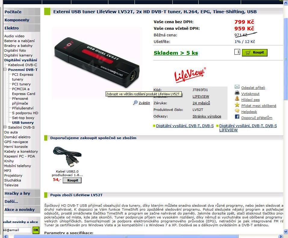

Díky. Já myslím že 15 stovek mi stojí za to, abych si mohl tu a tam nahrát nějakej hokej, nebo tak něco.
A opravdu to, co chceš nahrávat, vysílají jenom přes UPC? Nestačí ti chytit normální digitál z luftu? Pak ti stačí TV karta a anténka za pár šupů. Zatím jsi nenapsal, o které kanály ti hlavně jde. Hokej většinou dávají i na ČT.
Nojo, to je pravda. Mně stejně jde většinou o klasický programy. Máš nějakej tip na konkrétní typ? Tak do 1.200,- bobulí.
