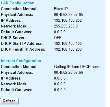

LAN Configuration
Connection method:fixed ip
Physical address:00:4f:62:26:b7:65
IP Address:192.168.100.252
Network mask:255.255.255.0
Default gateway
DHCP Server:off
DHCP Start ip 192.168.100.100
DHCP Finish ip 192.168.100.200

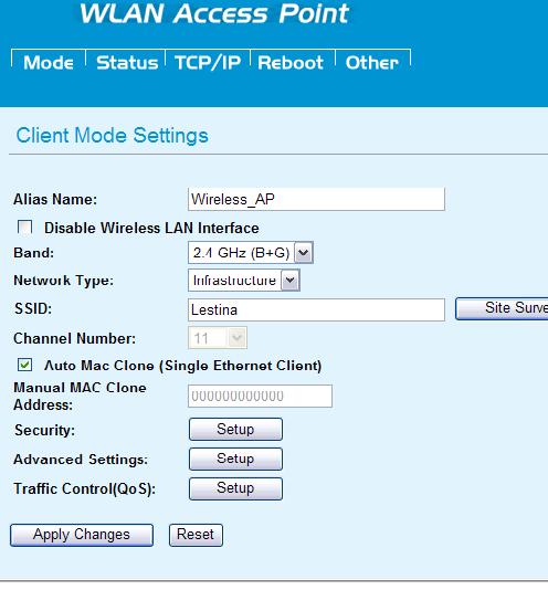

no tak...normalne jsem ap prepl do rezimu CLIENT. potom jsem dal signal surwey a vyhledal nasi sit dal jsem connect a reklo to at zkontroluju klice tak jsem nastavil klice na wep zadal je ulozil a ve statusu bylo jiz napsano connected to lestina...akorad to ten internet neposila do pc ale jinak je to pripojeny
Já asi něčemu nerozumím. Proč máte nastavený mód "infrastructure client"? Vy máte dvě tyhle zařízení? Můžete napsat, co kam připojujete a co vlastně chcete udělat? Máte do bytu (domu) dotažený kabel s internetem, je tak? Ten kabel s internetem teď máte píchnutý do toho routeru a chcete, aby ten router dělal co? Posílal dále internet do notebooku?

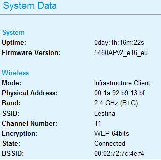

ja uz sem z toho uplne v haji... takovejch patalii 3 reklamace za postovny 500 v haji...tak sem ted na PC prez mobil a poslu vam vsechno co to pise..
System Data
System
Uptime: 0day:0h:6m:42s
Firmware Version: 5460APv2_e16_eu
Wireless
Mode: Infrastructure Client
Physical Address: 00:1a:92:b9:13:bf
Band: 2.4 GHz (B+G)
SSID: Lestina
Channel Number: 11
Encryption: WEP 64bits
State: Connected
BSSID: 00:02:72:7c:4e:f4
LAN Configuration
Connection Method: Fixed IP
Physical Address: 00:4f:62:26:b7:65
IP Address: 192.168.100.252
Network Mask: 255.255.255.0
Default Gateway: 0.0.0.0
DHCP Server: OFF
DHCP Start IP Address: 192.168.100.100
DHCP Finish IP Address: 192.168.100.200
Internet Configuration
Connection Method: Getting IP from DHCP server...
Physical Address: 00:4f:62:26:b7:66
IP Address: 0.0.0.0
Network Mask: 0.0.0.0

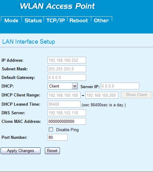

LAN Interface Setup
Subnet Mask: 255.255.255.0
Default Gateway 0.0.0.0
DHCP:Disabled Server IP:0.0.0.0
DHCP Client Range: 192.168.100.100 - 192.168.100.200
DHCP Leased Time: (sec 86400sec is a day.)
DNS Server:
Clone MAC Address: 000000000000

kdyz tak o tom premýšlím tak to nemůže být vůbec nic složitého. Takze s nastavením routru ted vůbec nic nedělat a dát do příkazového řádku co říkáte? a co nastavení WIFI v routeru -hlásí connected to znamená podle mě je v pořádku. Co nastavení v položce TCP/IP ? omlouvam se za moje pro Vás jasné dotazy :-) v těchto věcech jako je síť se vůbec nevyznám.
ale vždyť ty nemáš router. Ty máš aktuálně bridge, a to je sakra rozdíl.
Pokud je naproti soused, co ti poskytuje net (a ví o tom :-)), tak má předpokládám rozjetý DHCP server (na svém routeru).
V takovém případě stačí:
1. v Ovisovi nastavit wireless client (to máš, pokud je asociovaný a autentikovaný)
2. v Ovisovi variantně nastavit DHCP klient (aby se stal dostupným v sousedově subnetu - tj. aby ses na něj dostal bez potřeby přehazovat svou IP adresu v PC) NEBO alespoň mu vypnout DHCP server (aby nepřiděloval "své" adresy, které nevedou nikam)
3. ve svém PC si nastav získání IP adresy z DHCP serveru. (Pokud jsi konfiguroval Ovise, máš přidělenou IP od něj. V takovém případě buď po provedení změn v Ovisovi restartuj, nebo zadej příkazy ipconfig /release a potom ipconfig /renew)
to je v kostce vše. Předpoklad je jediný, a to, že sousedovi funguje DHCP server (tedy kromě jasného předpokladu, že wifi spoj je funkční)
