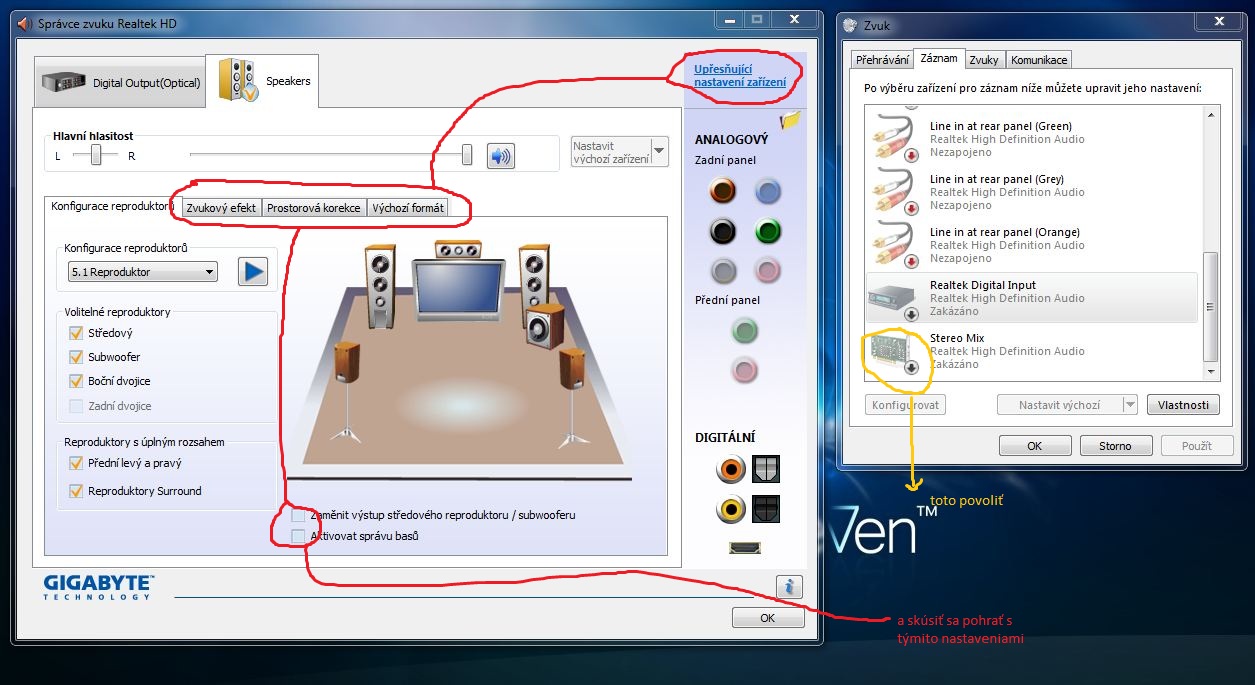

Ta funkce "doplnit reproduktory" byla snad jen u staré verze realtek ovladačů tuším 1,75 a teď to ta…

Já sice nemám 5.1 reproduktory, ale jak vidím ten tvůj screenshot, tak nemáš to zaškrtané tak, jak t…

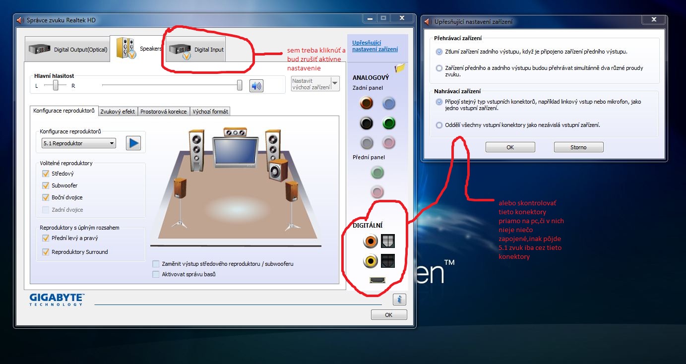

máš tam zapnutý digitálny vstup,takže na analogu súčasne nijako nedostaneš 5.1 zvuk[integrovaný real…

treba sa pozrieť priamo na pc,či tam nieje niečo pichnuté v tom digitálnom vstupe,prípadne v ovládac…

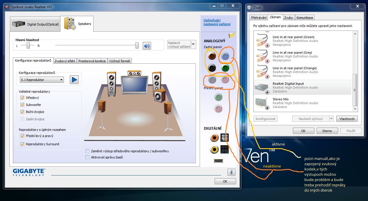

pozri manuál k zákl.doske,tam by malo byť naznačené,ako sa zmenia jednotlivé vstupy/výstupy pri akti…

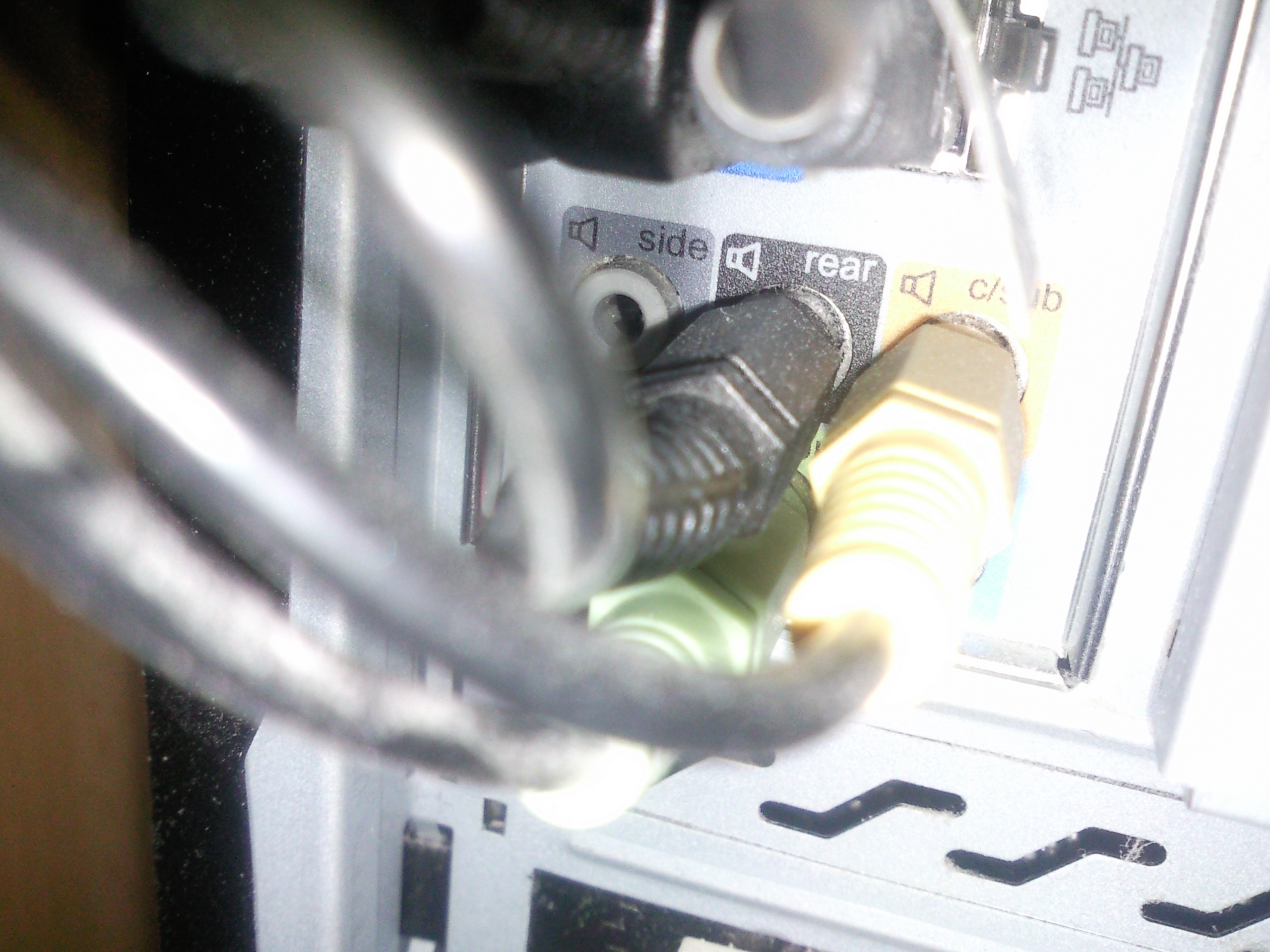

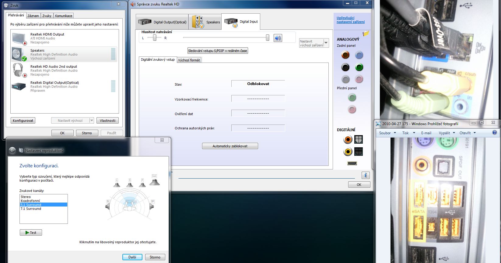

Posílám tady foto, stále se mi nepodařil problém vyřešit :( díky

Jestliže máš stále zašedlou tu "zadní dvojici", co to udělá, když strčíš zadní repro do "boční dvoji…

Ať ze subáku vedu rozvod zadního páru repráku do zadního nebo bočního inputu, stejně zůstává možnost…

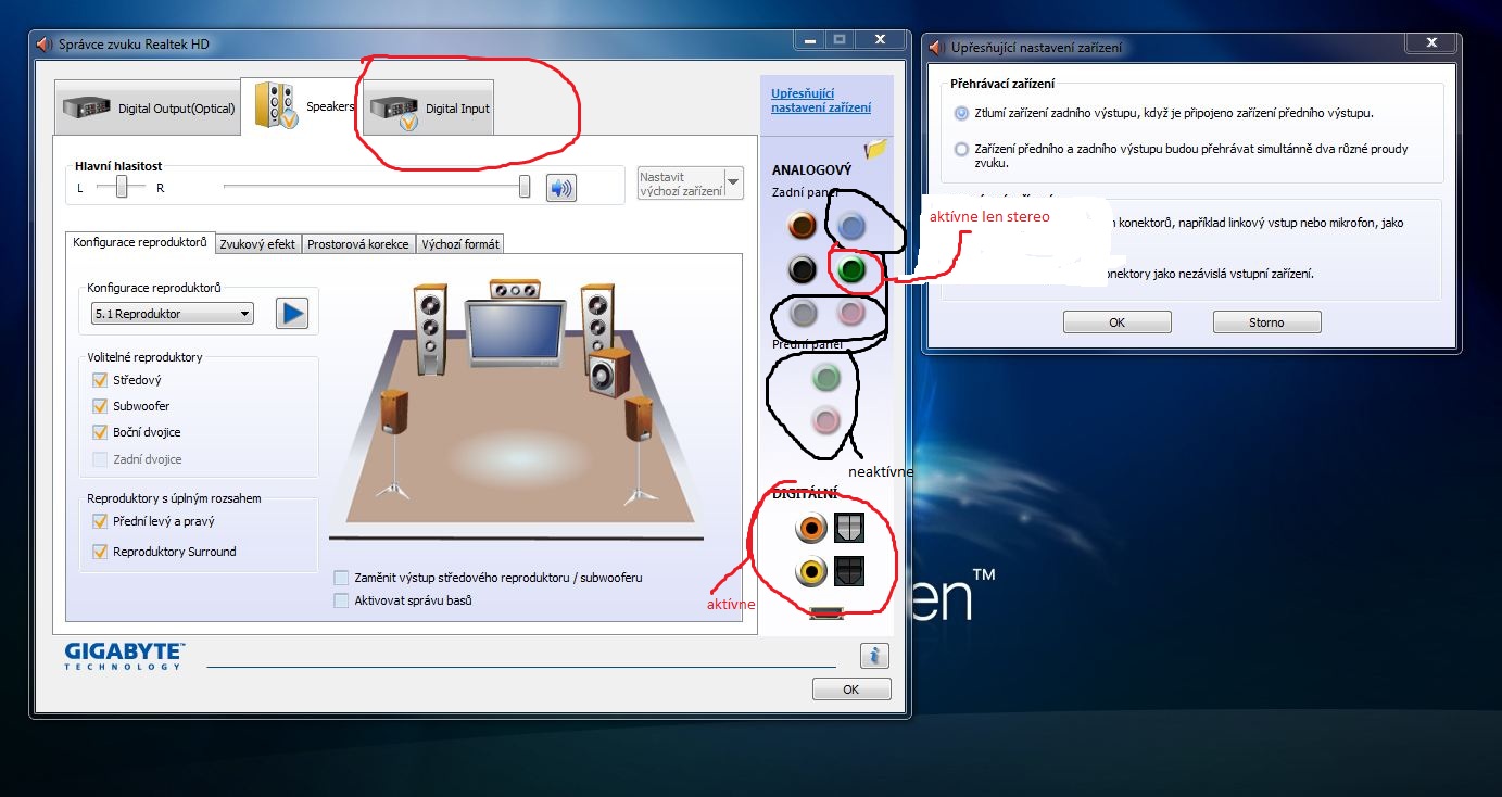

Nastavoval a konfiguroval jsem snad vše co šlo, ale problém setrvává. Posílám screen, jak to mám nastavený. Všude to píše 5.1 ale zkrátka nikdy (ani při přehrávání DVD) nehraje z žádných jiných než FL a FR repráků. Nebo ani když poklikám reproduktory, jak jsou na obrázku tady, tak z ničeho ani prd, krom těch dvou předních. nevím si rady
http://upload.svetobrazku.cz/images/jdv1272270011f .JPG
máš tam zapnutý digitálny vstup,takže na analogu súčasne nijako nedostaneš 5.1 zvuk[integrovaný realtek na to nemá potrebný hardware],ten ide ,pokial je aktívny niektorý digitálny vstup/výstup len ako výlučne s/pdif pass trough signál cez digitálny vstup/výstup,na analogu je len stereo "odposluch" z prvých dvoch kanálov integrovaného realtek-čipu ,pomocou ktorých je pripojený na čipset zákl.dosky

ešte skús pozrieť v nastaveniach,či sa tam dá aktivovať virtual surround,v niektorých prípadoch táto volba zaberie a v biose dosky pozri nastavenie v onboard peripherals,ako je nastavený Onboard Realtek HD audio...pokial je na auto,prehod ho na enabled a pokal máš nejaký viackanálový zvukový súbor,tak potom odskúšaj,či budú hrať všetky repráky,alebo to pôjde zasa len v stereo režime...pokial nemáš viackanálový audio súbor,pošli mi kontakt cez súkromnú správu,pošlem Ti nejaký...
Ať ze subáku vedu rozvod zadního páru repráku do zadního nebo bočního inputu, stejně zůstává možnost zadní dvojice zašedlá. Nicméně zadní pár reproduktorů mám v side input a takto i nastavený v Realteku a zdá se to být doposud nejlepší možnost, jak říkám, včera už mi to jaksi hrálo.. Dnes nic pff
Tak proběhla malá změna. Když přehrávám ve winampu vícekanálovou mp3 a proklikávám ty ukázkový repráky v správci zvuku Realtek HD, levý přední a pravý přední přehrají ten poznávací zvuk, a ostatní po kliknutí mírně zvýší hlasitost právě přehrávané písničky a basy, ale zároveň uplně minimálně lze slyšet ten nastavený zvuk testu repráku. Hlavně u subáku, u ostatních skoro vůbec, musím hodně zvýšit hlasitost. Jakmile mp3 dohrála, najednou jdou otestovat všechny repráky v sestavě a zdají se být docela vpořádku. Centrový testovací zvuk je stále dost potichu a oproti tomu zvuk subáku vychází opět z centru, ale dost hlasitěji než vlastní zvuk centru. Je to dobře zmatečný!
