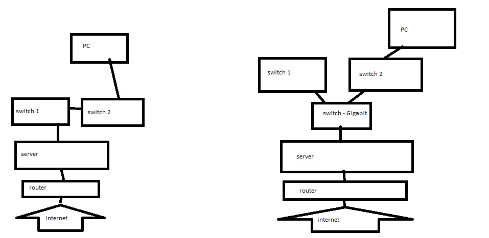

Nyní mám síť zapojenou, jak ukazuje obrázek v levé části.
Mám menší problém s počítačem zapojeným na switch 2. Jak je to propojené následujícím způsobem, tak dochází k tomu, že trvá desítky sekund, než počítač dostane od DHCP serveru IP adresu a je to poznat i v případě přenášení velkých objemů dat.
Problém bych chtěl vyřešit zakoupením rychlého switche, který bych zapojil podle obrázku v pravé části.
Mělo by se to poté vyřešit, ale raději bych si tu chtěl toto zapojení ověřit.

Samozřejmě, že jsem vše vypsané zkoušel. Na switchi 1 je to bez problému, v každém případě na switch…

Obecně: rozsáhlejší sítě se staví tak, že začneš s tzv. backbone (páteř), která může mít i tvar tzv…

naco mas tie 2 switche? nedaju sa nahradit iba jednym? btw este mozes skusit si nakonfigurovat na t…
Pavol 06.07.2010 14:43
Pavol
Tak nakonec nebylo potřeba dělat žádnou změnu. To, že autorizace do sítě trvá delší dobu je způsoben…

tak proč mu nenastavíš portfast? http://www.itsyourip.com/cisco/how-to-enable-spann ing-tree-portfa…
touchwood 07.07.2010 12:44
Už jsem tak učinil a funguje to rychle jako ten druhý switch. poslední

Ty sa uz pytas fakt na hocijaku kravinu. To nezvladnes zakladnu sietovu diagnostiku?
- zapojim pc do ineho portu switcha2...problem pretrvava ano/nie
- zapojim pc cez iny kabel do switcha2...problem pretrvava ano/nie
- zapojim pc do switcha1...problem pretrvava ano/nie
- zapojim do povodneho zapojenia ine pc...problem pretrvava ano/nie
- skusim iny OS na pc...problem pretrvava ano/nie
- skusim inu sietovku na pc...problem pretrvava ano/nie
Mne to skor pripada, ze si sa chcel pochvalit, ze budes mat novy Gb switch (btw zbytocny, pokial budu 1,2 bezat na 100Mb.
Samozřejmě, že jsem vše vypsané zkoušel. Na switchi 1 je to bez problému, v každém případě na switchi 2 je problém.
Sice počítače běží většinou jen 100Mb/s, ale když switch má 24 portů, tak pak zvládne po gigabitu obsluhovat rychleji pocitace pri komunikaci se serverem, kdyz je v dany okamzik vice pozadavku.
A vzdy se predem radeji ujistuji, prece jen zacinam jen stredni skolu.
Obecně:
rozsáhlejší sítě se staví tak, že začneš s tzv. backbone (páteř), která může mít i tvar tzv. collapsed backbone (což je v praxi nějaký switch s vyšší rychlostí).
Principiálně to pak funguje tak, že jednotlivé switche pro koncové usery mají např. 100Mbit porty, a samotné switche jsou připojeny 1GBit uplinky (je fuk, zda to je metalika nebo optika).
Takže konečně: nákup 1Gbit switche nemá smysl bez toho, že "koncové" 100Mbit switche nejsou připojeny odpovídajícím uplinkem.
edit: ve tvém případě lze postavit i backbone ve formě gigabitového propoje mezi switchi (protože jsou jen dva). Jestli se nepletu, máš catalysty, takže tam stačí dokoupit 2x Gbic do volného portu - pokud je tvé modely mají.
btw este mozes skusit si nakonfigurovat na tych switchoch port teaming(resp bonding,..), ak mas volne porty a tie switche to podporuju.
btw nie som si isty, ze ked aj vymenis tie 2 switche za 1, ci to bude mat vplyv na rychlost dhcp,.... to, ze dhcp komunikacia musi prejst cez 1 switch navyse-to ju tak velmi nespomali. pri dhcp nie su ani velke prenosy dat, takze problem bude niekde inde.
stazujes sa na rychlost, ale nic konkretne tu nepises. tak aspon napis, ako rychlo ti to kopiruje data zo serveru. porty mas na switchoch nastavene na 100 mb?
http://www.itsyourip.com/cisco/how-to-enable-spann ing-tree-portfast-in-cisco-catalyst-switch-ios/
edit: pozor! Portfast se nastavuje POUZE portům, které připojují jednotlivé klienty. Pokud je na portu připojeno více zařízení (switch, router, apod.), je vhodné nechat STP na "defaultu".
