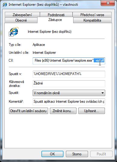

sNení IE spuštěn v bezpečném režimu bez doplňků? Process Explorer (ze sysinternals)- spustit, najít proces iexplore.exe, prokliknout a v command line ověřit, že tam není parametr iexplore.exe -extoff
To je pozoruhodné.Doplňky jsou všechny povoleny,jenže prohlížeč s nimi nastartuje,jen když je výchozí.Když výchozí není tak v menu start se u ikony IE v závorce napíše (Žádné doplňky).Po spuštění se ukáže hláška,že IE je aktuálně spuštěna bez doplňků.Když ale spustím ten IE z lišty a nikoli ze startmenu,najede normálně i když výchozí není.Zlamovatěl jsem z toho ještě víc než obvykle.
Vytvoř si vlastního zástupce IE a umísti ho do menu Start, popřípadě zedituj (klik pravou myší/vlastnosti) toho bez doplňků a odstraň argument
u adresy cíle. Zátím spouštíš režim bez doplňků.
umazat:
![[3791-bezdoplnku-jpg]](/file/view/3791-bezdoplnku-jpg)
Děkuji,odstranění toho -extoff pomohlo.Ještě se mi nedaří odstranit to (Žádné doplňky) u ikony ie v nabídce Start,ale to již není věc prohlížeče.A zajímalo by mne,jak se mi tam ten argument -extoff mohl dostat.
