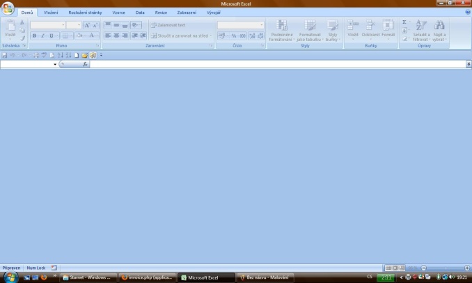

Tak sem zkusil do makra umístit ActiveWorkbook.Close aby se okno excelu zavřelo a uživatel byl nucen pro vypracování další faktury znovu spustit soubor z plochy. Problém je v tom, že se mi zavře aktivní list a excel zůstane otevřený viz obr. a ja bych chtěl aby se ukončil celý excel (jako když ho zavřeš křížkem vpravo nahoře) prostě aby jsem zkončil znovu na ploše.

Jáj, ty si myslel zavretie excelu, nie zošitu.
momentálne vidím 2 možnosti:
Môžeš použiť "Application.Quit" na zavretie celého excelu, ale tvoje riešenie nie je zlé, akurát by som prehodil kroky takto (netestoval som to):
Proste najprv uložíš súbor na D, zavrieš ho a potom otvoríš pôvodnú faktúru z plochy.
