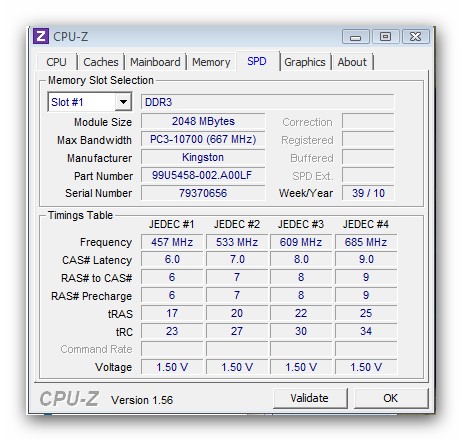

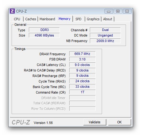

Stiahni si program CPU-Z, tam sa dozvieš v akom režime Ti RAM idú...
Zde jsou výsledky z CPU-Z.
Tak, jak to máš je to dobře. Proto jsou sloty barevně rozlišeny. Jede ti to v duálním režimu a na správné frekvenci. Nedumej nad tím...
