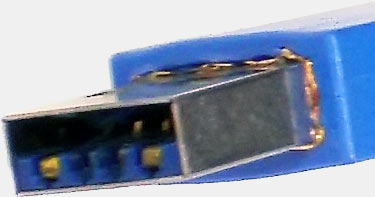

jestli to bliká náhodně, může jít o vychechlaný konektor se zploštělými kontakty, zvláště u těžších flashek. v tomto případě zkusit jehlou napružit kontakty v konektoru, ať se obnoví kvalitní kontakt. těžké flashky je lepší připojovat přes kratší kabelovou redukci.
a to se napruzi v konektoru kde?nevim ani kde je konektor
Potom ani nechci domýšlet, kam tu flashku strkáš.
kontakty jsou 4 pružné plíšky uvnitř.
pokud to při zasunutí dovnitř drží stabilně, neviklá se, není to nejspíš tento případ.
