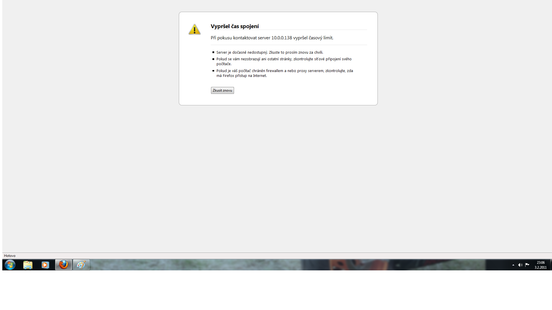

Dnes jsem koupil tento router: http://www.czechcomputer.cz/product.jsp?artno=5558 9 za účelem vytvořit si AP pro připojení mobilního telefonu LG GT 540 Optimus (wi-fi). Po dostání se do programovací tabulky přes adresu dodanou výrobcem jsem nastavil vše potřebné. V čem je tedy háček? Potřebuji poradit jak, kam a jakou IP adresu mám napsat do nastavení routeru a jakou do síťového nastavení internetu v PC. Protože jinak se ukáže, že používám duplicitní IP. Moje IP je: 10.0.201.21 od providera ve smlouvě udaná. Nemám tedy DHCP a musím ji zadávat ručně. Můj systém je Windows 7. Mnohokrát děkuji za odpovědi.

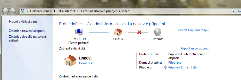

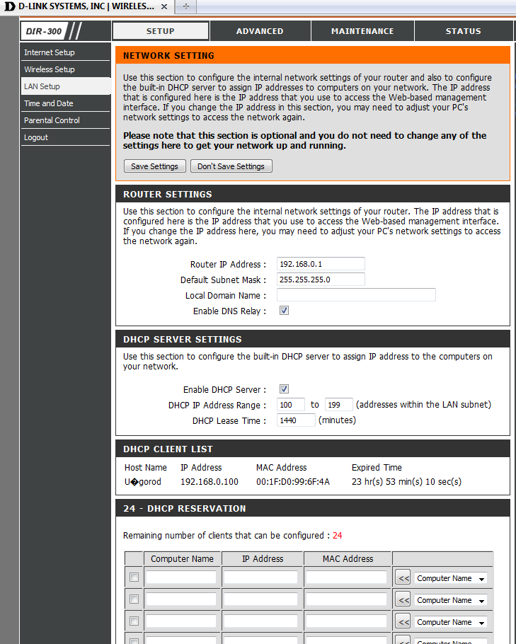

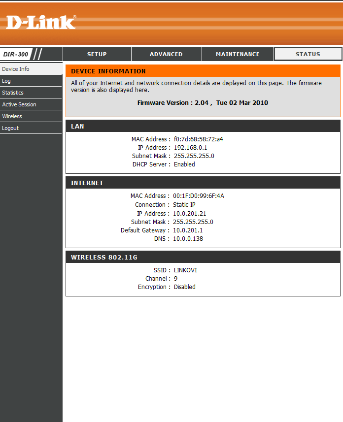

Tak pořád nic, pro větší vypovídací schopnost přikládám obrázky z nastavením.
Joeman 03.02.2011 21:59
Joeman
Vypadá to vcelku v pořádku, co nefunguje? Pošli sem co ti na počítači vypíšou tyto příkazy: IPCONFIG…

Chyba je někde v nastavení, stále nefunguje připojení k internetu, je to přeškrtnuté červeným křížke…

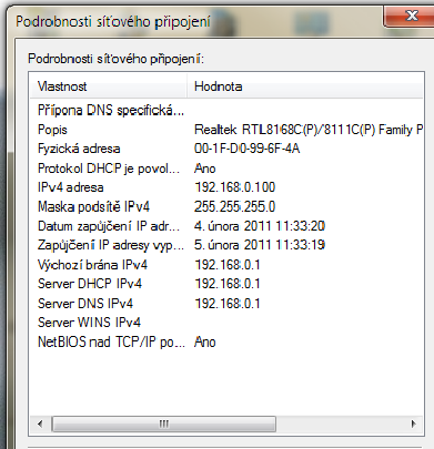

Teďka jsem to zkoušel ještě jednou, nic se neděje, pořád stejné. Udělám ještě výpis. Zatím příkládám…

A tady mám ty logy.
Joeman 04.02.2011 11:55
Joeman
Takže problém je mezi routerem a poskytovatelem. Máš ten přívod od poskytovatele strčený do WAN por…

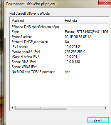

Pokud ten PC nastavíš jako předtím a připojíš napřímo, tak to jede? Pošli sem tohle: http://pc.porad…
JoDiK 04.02.2011 13:01
JoDiK
Ano, bez zapojeného routeru internet jde normálně, posílám co si chtěl.

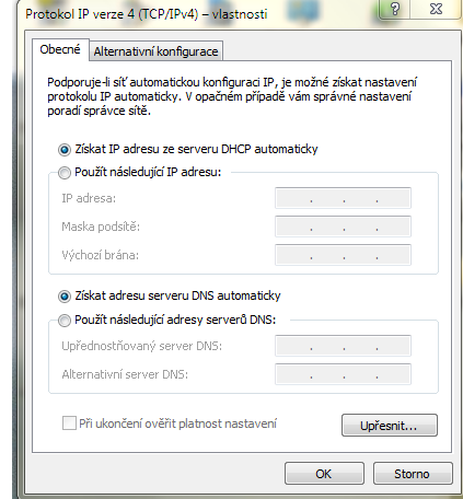

od providera máme na půdě domu toto: http://www.czechcomputer.cz/product.jsp?artno=3403 3 , z adaptéru je vyvedený kabel na připojení k internetu. Po informování se na obchodě czc. jsem dal na jejich doporučení a koupil výše zmínění router. Ethernetový kabel dodávaný výrobcem (ten modrý) je zapojený do PC, kabel od internetu je zapojen do otvoru pro internet v routeru. Vše svítí zeleně jak má, ale naběhne hláška o duplicitních IP. Ještě před nastavením routeru musím nastavit v PC, že se mi IP adresa přiděluju automaticky (DHCP) i když to není pravda, jinak mě nastavovací proces nepustí dál, po zadání IP adresy prostě neněběhne vstupní log s dotazem na jméno a heslo, pokud neudělám výše napsané. Můj dotaz tedy stále zní: jak a kam napsat jakou IP aby nebyla brána jako duplicitní?

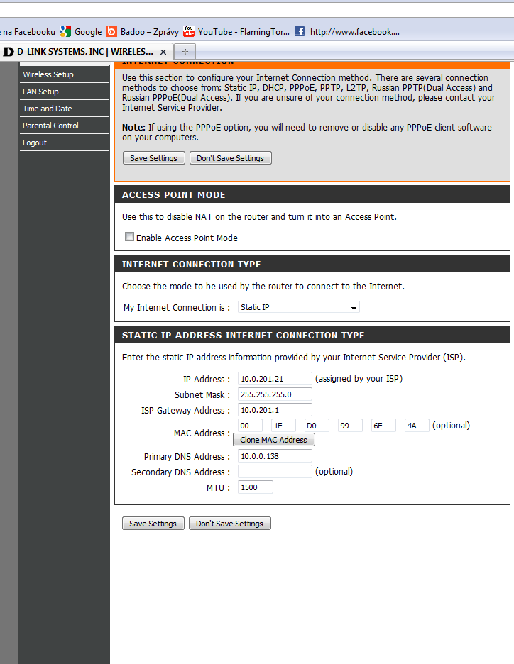

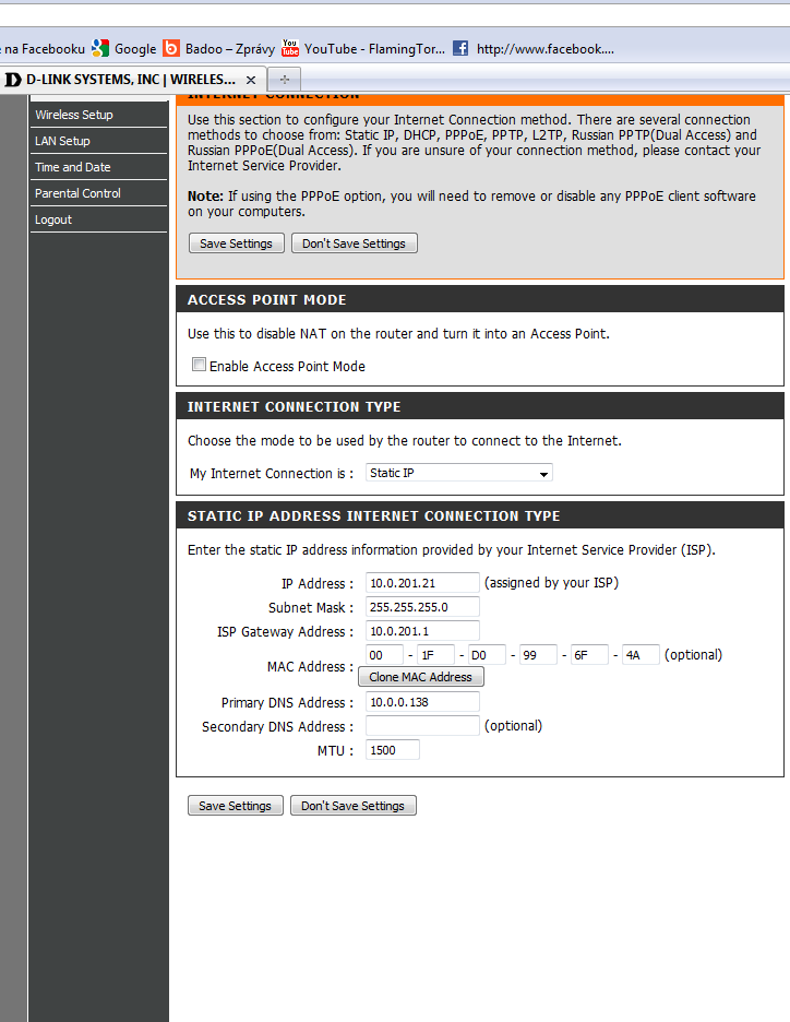

Obecně: u WLAN strany ROUTERU nastavit IP od providera a u LAN strany routeru nechat přidělovat DHCP
Každý router má trochu jiné menu, takže nevím kde přesně to je u toho tvého, manuál jsi k němu nedostal?
U mého se ta položka pro nastavení režimu v menu jmenuje Operation mode.
Nastavení adres je v
TCP/IP Settings
LAN Interface - nastavit DHCP
WAN Interface - nastavit IP od poskytovatele

Ta adresa DNS od providera je určitě OK? Neměla být spíš 10.0.201.138? Edit: Možná ne...
Jo a za chilku jdu spát, tak snad to případně dorazíš s někým jiným...
AP určitě nezapínat, tím bys vypnul NAT.
Předpokládám, že jsi po těch změnách na routeru a potvrzení jejich uložení zkusil restartovat PC...

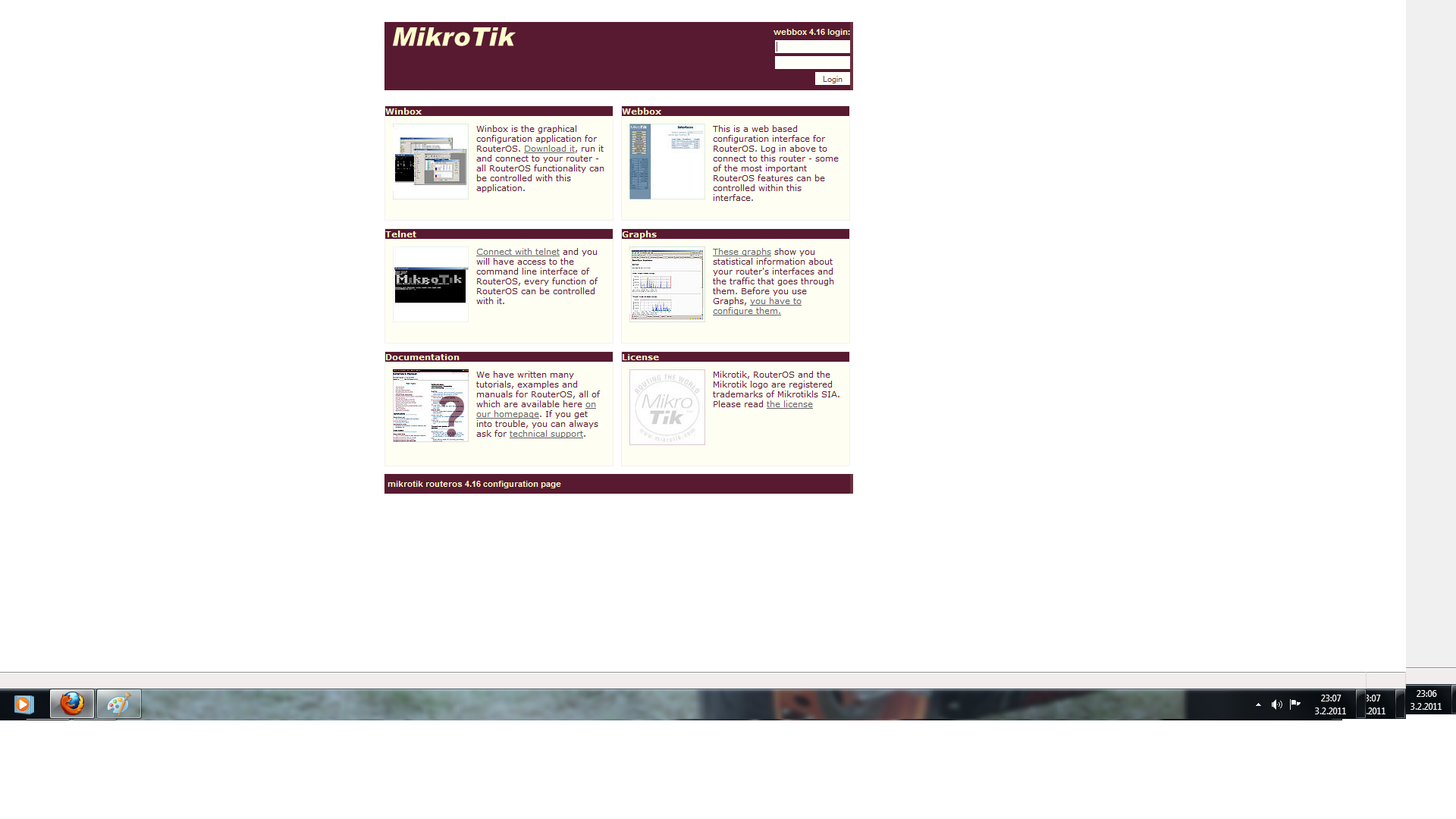

Pokud si ty dva routery "nerozumí", mělo by to jít snad tak, že na tom svém zapneš ACCES POINT, zakážeš DHCP a na tom horním DHCP povolíš - pokud jsi na něj dostal od providera přístupové údaje.
Přístupovým údajem míníš IP adresu kterou se dostanu do nastavení? To osobně nemám, ale neměla by být na druhé straně ze spodu routeru? A není to taky tím, že na routeru je ještě jeden uživatel, sice nemá zapojený net ale kabel je připojený. Stejně bych ale musel sehnat notebook, jít na půdu a připojit se na přímo že?
