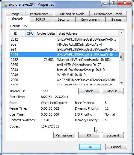

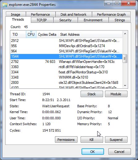

říká se tomu souboru knihovna. pokud ji má průzkum,ník načtenou jako modul, tak ji nepustí. co je t…

nevím, jestli tě správně chápu, ale jak už psal Wikan, je to kontext. nabídka winraru pravděpodobně. otevři si ten winrar, co nechceš/ nastavení a odškrtnout integraci v průzkumníku. pak přidat odebrat programy a odinstalovat- mazání složky není dobrý nápad.
Pokud klikneš pravým tlačítkem na nějaký .rar soubor, tak ti vyjede nabídka kde je např. Extrahovat RAR a podobné. Za tu nabídku jako celek je zodpovědný explorer, ale za tuhle část nabídky je zodpovědný právě tenhle .dll soubor. Takže je využíván explorerem, ne že ne.
Jak už bylo řečeno, pokud se chceš zbavit nějakého programu, tak ho musíš odinstalovat, jinak budeš řešit právě takovéhle problémy.

dej tam ty soubory zpět a
pak ho zavři a knihovna půjde odstranit.
název knihovny z tebe nedostanu, tak si odpovím sám. je to RarExt.dll nebo RarExt64.dll
