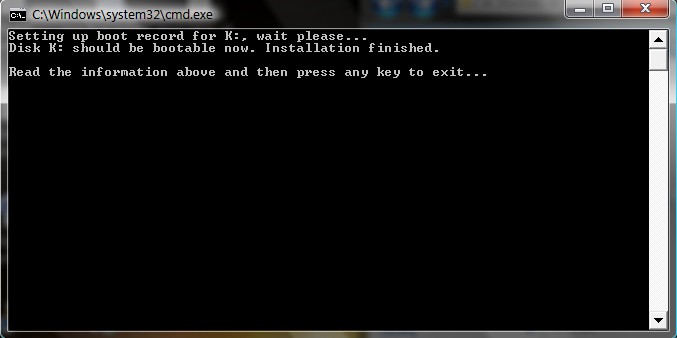

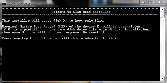

tak nevím, kde deělám chybu: spustil sem na flashce bootinst.bat: [http://pc.poradna.net/file/view/5…

Co to znamena "nic"? Co tie tooly vypisu? Je na tom USB sticku oddiel (vcetne partition table) t.j. mas vo Win moznost odstranit oddiel? Ak nie tak to nema partitiontable ani MBR takze potom musis patricne postupovat, bud pomocou ranish-u z UBCD alebo DOSu tam partition table urobit, alebo pouzit nejaky ten "HP format tool" alebo jak sa to volalo, apod.
Alebo s tym USB stickom pracovat ako s "big floppy" a urobit ho bootovaci bez MBR t.j. tie tooly musia vediet ze mas big floppy a nie harddisk, a samozrejme ze potom nemoze byt Grub/lilo v MBR ked tam ziaden MBR neni, grub/lilo musi byt potom v bootsektore oddielu.
P.S. a samozrejme naformatovat to na FAT32 a nie NTFS ani nic podobne.
Krata, green mouse ma pravdu, to "stalcte klavesu pre boot z CD..." vypisuje az program ktory je v bootsektore instalacneho CD Windows. Normalne take nieco BIOS nerobi, ked mas boot z USB tak sa bootuje z USB, za predpokladu ze tam je platny MBR a aktivny oddiel. Co potom po tebe chce ten kod z USB zavisi od toho kodu v MBR na USB, ked tam dal niekto text "zmackni klavesu" tak sa ta to opyta, ale to uz je vec toho co mas na tej USB flash, u BIOSu som taky dotaz este nevidel (netvrdim ze take nieco neexistuje, ale spravne nastaveny BIOS by sa take nieco vobec pytat nemal a mal by bootovat tak jak je nastaveny).
