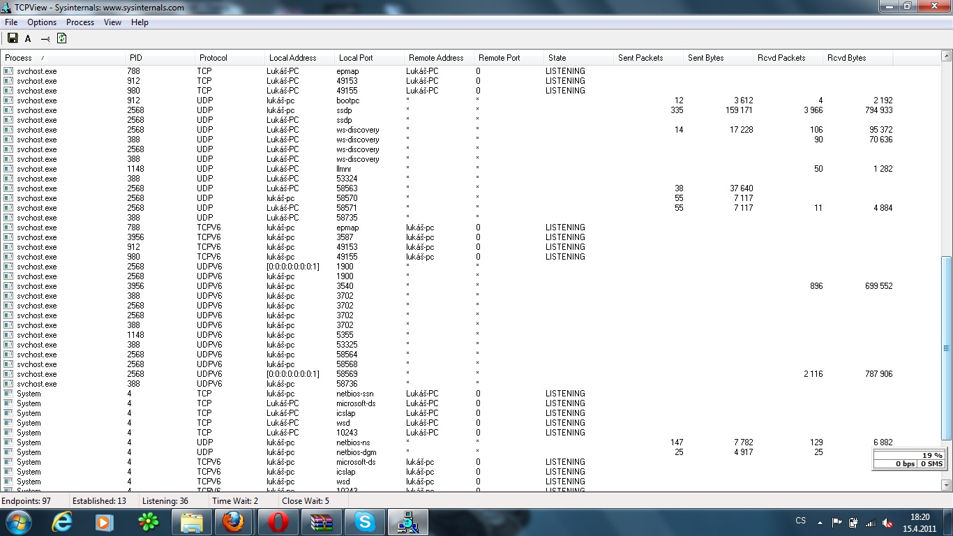

neptej se takhle špatně- tcpview, co komunikuje?
kmochna 15.04.2011 10:46
kmochna
V texťáku je přímo vypis z programu, jinak teď jsem ve škole připojený přes wifi a "nestahuju" moc d…

pouze administrátoři z gui (okýnko) avasta ho ukončí- problém vidím v protokolu ssdp, dále ti tam lí…

svchost.exe	2568	UDP	luk��-pc.pslib.cz	ssdp	*	*		1�056	503�924	2�610	1�042�064
copa nám to tak hovoří? pišiškvory nepřečtu- ofoť mi to.
pouze administrátoři z gui (okýnko) avasta ho ukončí- problém vidím v protokolu ssdp, dále ti tam lítá svchost na portu 1900 a ipv6 58569- toto jsou ovšem data přijmutá, jsi si jistý, že pc data odesílá a ne přijímá? jaký máš důkaz pro doměnku (neboj se posílat obrázky)?
co se dá dělat:
proccess explorer- vyzjistit PID procesu a co na něm běží- port 1900- ten se mi naprosto nelíbí. ukonči veškerou komunikaci po ipv6- protokol zakaž.
ukončit problémové služby- services.msc, ne že sejmeš vše co uvidíš
ukonči avast- může být v kolizi
podívej se po virech a jiné chamradi
