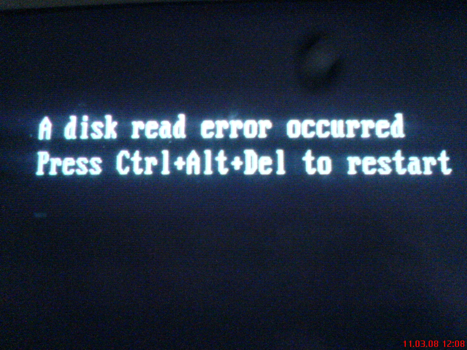

PC zamrzáva a potom píše Error disku...
Dělá to jen někdy, ale pravidelně. Nejčastějí když sem v prohlížeči, vše se sekne, nic neraguje a podle diod pracuje HDD na max. otáčky.
Po asi 15 minutách se PC samo restartne, nebo to vypnu natvrdo a hodí to error - please pres ctrl+alt a cosi aby probehl restart. To však nepomůže.
Tak vyjmu kryt a pohnu s vodiči a vždy to jde nakopnout, ale když to nechám schlánout tak 15 minut tak to potom také jde...
Co s tím ??
tipuju na skomírající disk
Tohle už není normální !!!!!
Už sem na starý PC odrovnal 2x HDD a ted zase znova tohle ?? Co dělám špatně omg. Formátuju, mažu nic víc. To mám celej byt obalenej magnetem nebo co už k....
třeba se pletu, nevím, je to jen můj skromný tip. Neděs se hned..Zkus třeba nabootovat z flashky live slax a uvidíš, jestli to bude šlapat..
Spíš to bude problém s přehřátým severním mostem nebo chorou RAM. Tyhle "diskové" hlášky obvykle bývají důsledkem hlubší HW příčiny - pro zkoušku servi bočnici a ofoukni pajšl nějakým větrákem. Vymizí-li chyby, přichlaď NB. Nevymizí-li, otestuj paměti.
Pripadne to same na jiznim mustku. Sam sice neprodukuje tolik odpadniho tepla jako severni mustek, ale byvaji na nej pripojeny obvykle ony disky, USB, PCI, PCIe atd. Navic vyrobce se s jeho chlazenim moc nezabyva.
Vsak zkus o ktery chladic se "spalis" a ktery je za moc studeny (=neodvadi teplo)...
Jj. Může být.
aha aha...no ja kupoval chlazení do zadu, ale aby odvádělo teplo...zkusím to pak ohmatat, jestli to někde topí moc a do bočnice bych pořídil teda chlazení at to fučí na desku no...PC mam totiž 2 roky A pro info jaké jsou tak standartní teploty ? Že bych mohl i pomocí nějaké programu vám zdělit teploty HDD a ostatních komponentů jestli jsou v normě ?
Nejvyšší čas deratizovat chladiče. Bude to zasrané jak prdel farní kuchařky. Prach a bordel v pasivech (popř. netočící se větráčky) je IMHOj tvůj problém.
No to je taky pravda...zkusím to povysávat a očistit co se bud dát.
Hlavně to před "zásahem" vytáhni ze zásuvky. Statiky se neboj.
Jojo samozřejmě
Je docela možné, že kolegové předřečníci jsou zcela vedle.
Příčinou takových potíží může být i to, že disk má potíže s napájením motorku, způsobený krátkodobými výpadky napájení buď nedobrým kontaktem na napájecím konektoru, nebo mezi deskou elektroniky a mechanikou. Já v takových případech odšroubuji desku elektroniky, kde očistím kontaktní plošky a napružím plíškové kontakty mezi elektronikou a mechanikou disku. Rovněž tak napružím kontakty napájecího konektoru. No a většinou si potom užívám správně fungujícího disku...
V tomto případě se přimlovám za NB (SB) či vadnou RAM. Nebo chorý zdroj. Či desku kráčící do Valhally.
a viz to chladnutí. na jižní můstek výrobci obvykle kašlou, větrání bedny může stát za belu ...
