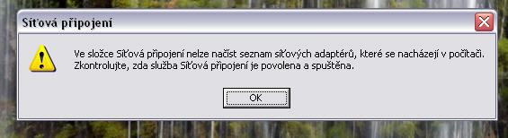

Zmackni v tom prazdom okne preistotu este F5 (to je refresh), ked nic tak citaj toto cs nový
MM.. 01.07.2011 19:12
pokud na prázdný okno kliknu F5 tak dostanu hlášku "viz příloha".Pak si ten článek přečtu nový
