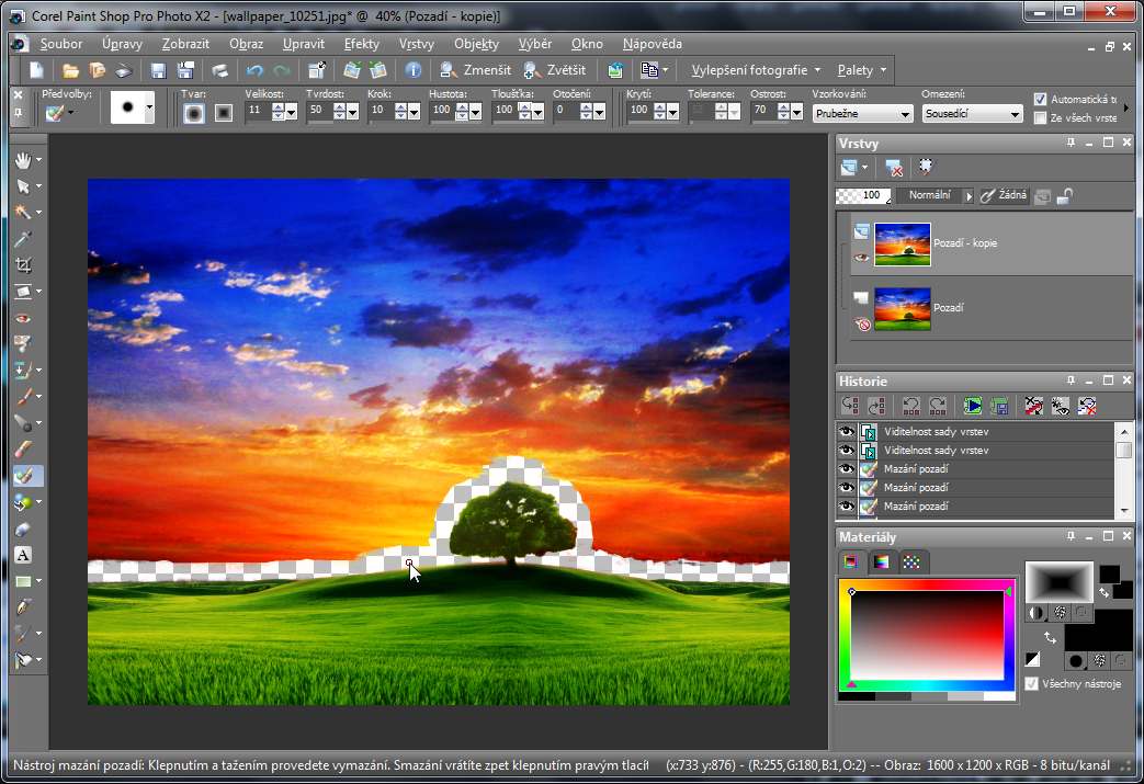

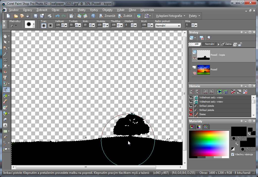

zkusme klasiku:
načteš obrázek
zduplikuješ ho do nové vrstvy a spodní vrstvu zneviditelníš
poté vybereš standardní nástroje, jako je guma, kouzelná hůlka, výběr, výběr od ruky a začneš mazat pozadí co nechceš, tak aby ti zbyl v horní vrstvě jen tvar co bude černý. Můj editor umí mazání pozadí- já si použiju ten.
[6408-mazani-pozadi-jpg]
po dokončení mazání vezmeš kouzelnou hůlku a klikneš do vymazaného místa- označí se prázdné místo (s tím ale nechceš pracovat), taže si v menu výběr vybereš invertovat výběr- fajn máš označeno vše co bude černé. na paletce barev nastavíš černou a stříkací pistolí (plechovka barev a pod. názvy) začerníš.
[6409-zacernit-jpg]
toto je varianta začernění úplného, pokud bys chtěl jen tak začernit se zachováním obrysů tvarů, použij třeba kolorování. u tvého obrázku je třeba poloprůhledné kapradí- mazat v horní vrstvě gumou s velkým rozptylem, či použít přechod.
zviditelníme spodní vrstvu a hotovo.
[6410-voala-jpg]
editor si použij libovolný (tenhle není zdarma, zdarma je třeba gimp a v článcích máš návody od Joan), co umí vrstvy, je to všude stejný.

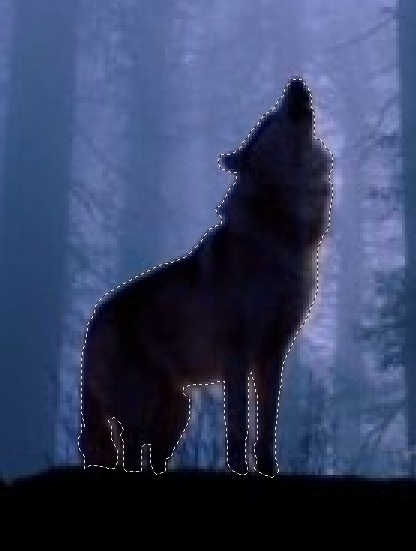

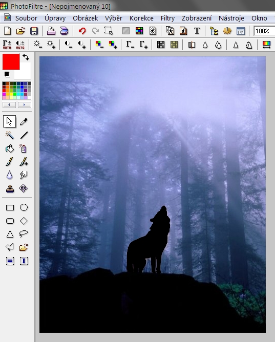

Na obrázky kouzelník nejsem, ale chci dodat, že strašně záleží na tom, co má být černé. Pokud je to něco s chlupy(vlasy/listí/atd, co se blbě vybírá, tak je to pakárna. Pokud je to "nějaký komix", tak to půjde dobře.
Ona jde i chlupatá věc, ale bez detailů (respektive jde to s nimi - pracně).
Takže takové to jednoduché v PhotoFiltre
Otevřu si obrázek, vezmu nástroj pro výběr - polygon, zvětším si to a vyberu vlka
[http://pc.poradna.net/file/view/6415-vlk1-jpg]
[http://pc.poradna.net/file/view/6416-vlk2-jpg]
Pak v roletce "úpravy > obrys a výplň výběru" vyberu v dialogovém okně černé pozadí.
[http://pc.poradna.net/file/view/6417-vlk3-gif]
A je to.
[http://pc.poradna.net/file/view/6418-vlk4-jpg]

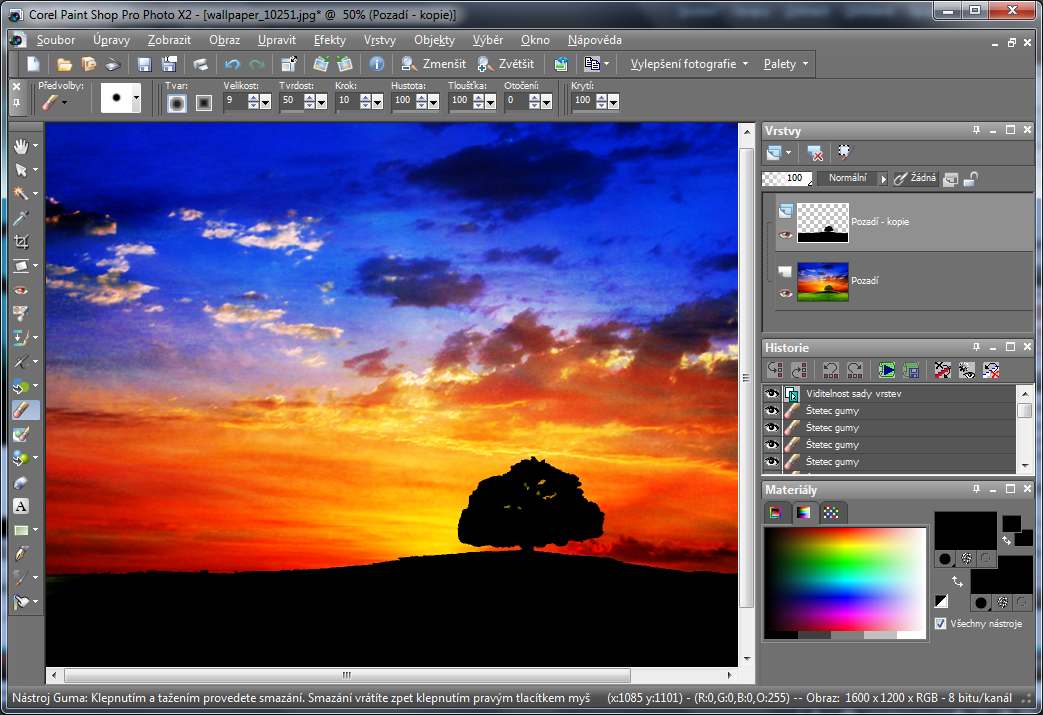

Stáhni si třeba nějakej program na úpravu fotek např: Adobe photoshop CS5 nebo Zoner Photo Studio 13.
Zvol si v panelech nástroj buď magnetické laso nebo kouzelná hůlka. Označ co potřebuješ vybarvit. Když už budeš mít označeno, klikni jednoduše na černou nebo jakou barvu chceš. Pak už jen dej uložit nebo CTRL+S a máš vyhráno :-)

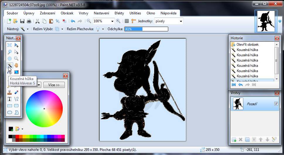

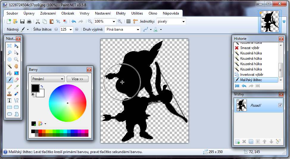

takže jak to dělám já a ostatní patrně také:
v paint.net otevřeš obrázek
vybereš nástroj kouzelná hůlka a klikneš na část co nechceš (u tebe bílé pozadí), hůlka vybere pozadí. pokud vybere víc než potřebuješ, tak v paletce historie dáš zpět a nastavíš menší toleranci nástroje. režim hůlky si nastav na přidat a oklikej si vnitřek luku a vše co nevybralo.
až budeš mít, tak výběr smazej - menu úpravy/ smazat výběr
[6448-1-kouzelna-hulka-jpg]
fajn, máme půlku hotovou.

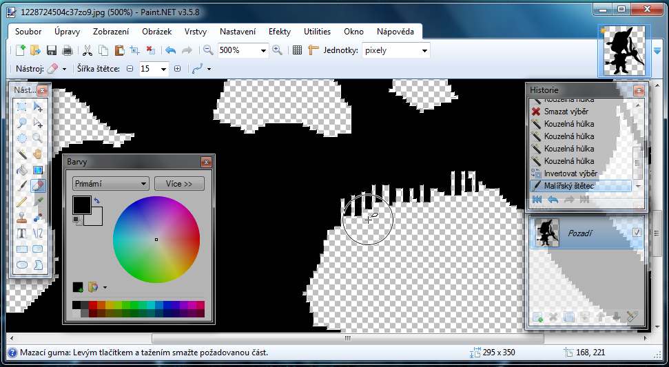

vybereš znova kouzelnou hůlku a oklikáš prázdné smazané části (je to proto, že se dobře vybere výběr) a teď budeme chtít oznaČIT indiána- máš hůlkou vybranou smazanou část a z menu úpravy vybereš invertovat výběr- tím se ti označí a vybere indián.
poté ho vybarvi.
paletka barva- vrchní čtvereček tebou požadovaná barva
nástroj - malířský štětec- velikost klidně 500
a obarvit
[6449-2-stetec-jpg]
pokud se ti to líbí je hotovo, pokud tam je nějaký cancour navíc- zvětši si obrázek, abys na to dobře viděl a umazej si cancoury gumou
[6450-3-guma-jpg]

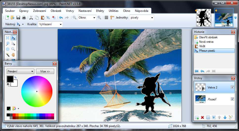

tak a teď určitě budeš chtít obrázek vložit do nějakého jiného obrázku- žádný problém, použijeme vrstvy.
otevřeš si v paint.netu obrázek pozadí (okno s indiánem nezavíráš, umí načíst kolik chceš obrázků), nahoře budeš mít náhledy obrázků.
klikneš na obrázek indiána, vybereš nástroj magická hůlka a klikneš do té černi. z menu úpravy dáš kopírovat.
klikneš na obrázek pozadí a z menu úpravy dáš vložit do nové vrstvy.
tak a teď to kouzlo, dám obrázek:
[6451-4-nova-vrstva-jpg]
na paletce vrstvy vidíš dva obrázky, indiána a pozadí, pořadí je jako jsme všichni jako debilové dělali ve školce se čtvrtkama - dáš čtvrtku jako podklad (pozadí), pak si z jiné čtvrtky vystřihneš indiána a položíš ho na pozadí (neslepuješ to). A určitě dobře víš, že s indiánem můžeš hejbat jak chceš a pozadí pod tím je.
když to tam vložíš, rovnou podle bodů můžeš přemisťovat, zvětšovat, zmenšovat, natáčet. toto pochopitelně můžeš i později pomocí nástrojů přesun pixelů a výběru.
až budeš spokojen, ulož jako pdn (zachová to vrstvy oddělené pro další práci) a poté dej uložit jako a vyber jpg a exportuj si ho- budeš mít dva soubory- pdn ve kterém budeš pracovat a jpg jako výsledek.

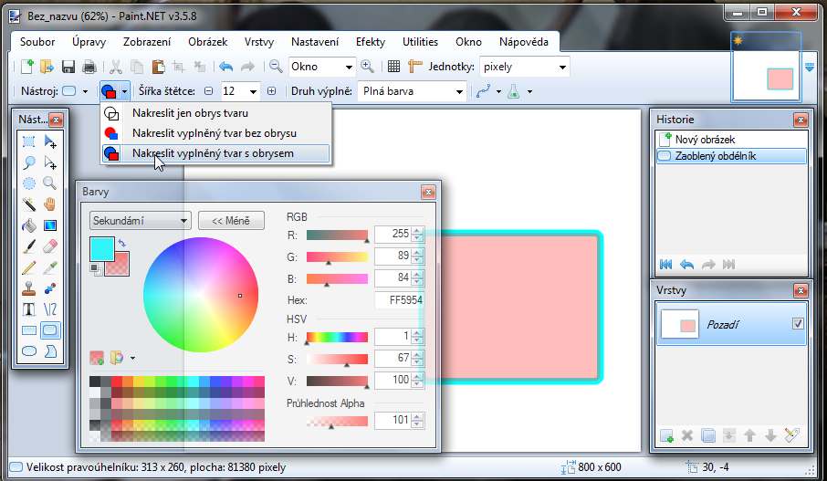

pokud myslíš nakreslit tvar- třeba čtverec s poloprůhlednou plochou a lemováním, tak je na to vyloženě stavěný. nic lehčího už snad není.
[6453-pruhledny-ramecek-s-okrajem-jpg]
jestli myslíš udělat, dejme toho indiána s lemem, tak taky jde. máme černýho indiána, vybereme ho magickou hůlkou, vytvoříme novou vrstvu- aktivujeme ji (prostě na ní klikneš), výběr se ti přenese do nové vrstvy a obarvíš. přesunem výběru (za držení klávesy shift- vynucujeme čtverec) tvar náležitě zmenčíš - je to prostě manuální práce, ale plně pod tvou kontrolou. nic hroznýho.
Já dělám často ty popisky do obrázků. Dělám to v Photofiltre tak, že vložím text, před úplným potvrzením roztáhnu trochu výběr, který okolo textu vznikne, pak dám v roletce úpravy "obrys a výplň výběru", orámuji, udělám bílé pozadí a znovu do toho vložím ten text (který mi v dialogovém okně zůstane), nadělám šipky... Čili to dělám obráceně. Text > podle textu velikost výběru.
[http://pc.poradna.net/file/view/6454-obrys-vypln1- gif]
jo, tak to vypadá, že v paint.netu je to lehčí. šipky jdou udělat nástrojem čára a konce si vybereš šipku. průhlednost vnitřku okna nastavíš jako potřebuješ a nakonec tam vrzneš text a je to.
ježiš, kmochno nevykecávej se tady, běž spát. ahoj všem.
edit/ nakreslit vyplněný tvar s obrysem znamená, že obrys je primární barva a tvar je sekundární. klikneš si na rozšířenou paletu barev a nastavíš jaké barvy a jaká průhlednost (průhlednost alpha), pak si vybereš nástroj text a píšeš.

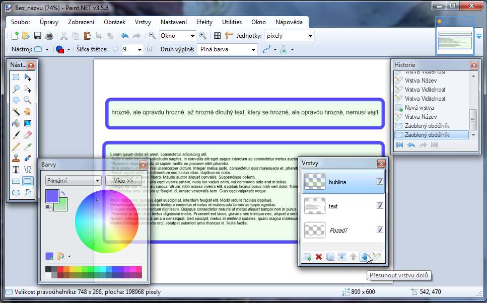

no to zase vyřešíš vrstvou.
základ je pozadí- takže obrázek, co budeš komentovat
pak si vytvoříš vrstvu, já jí pojmenoval text a napíšeš co potřebuješ
pak si vytvoříš další vrstvu (já bublina) a uděláš bubliny
pokud bubliny budou průhledné, klidně nech bublinu ve vrstvách nejvýš. jestli budou neprůhledné, tak vrstvu bublina přesuň mezi vrstvy pozadí a text- tím se dostane mezi pozadí a textem prostor pro vytvoření bubliny a můžeš kreslit. takže, ač kreslíš bublinu nakonec (aby viděl na rozměr textu) umístíš ji mezi.
nehledě na to, že můžeš s vrstvou bublina i dále pracovat (zvětšovat, zmenšovat, mazat...) aniž by se změna dotkla ostatních vrstev.
[6456-bublina-ve-vrstve-jpg]
