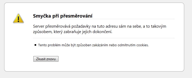

Přes fci Header to nepůjde. zkoušel jsem a zobrazilo se toto:

to je hloupost... sice to přesměruje, ale zřejmě on přesměrovává jednu stránku na tu samou, takže se mu tvoří smyčka

Tak to udělej tak, aby nevznikala smyčka.
A to je jak?...
fuj... formulář odesílej na soubor třeba save_data.php kde si zpracuj data a ulož a pak dej header("Location: index.php");
takže na indexu ti někdo vyplní údaje a odešle je.. ale ty se odešlou ne na index.php ale na save_data.php kde se zpracují a následně ho přesměruje ten skript zpět.. a vše bude OK
