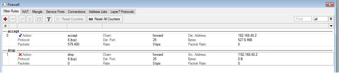

a ve filtru mám zahazování všeho na portu 25 co nejde z mail serveru (v lokále).. takže všechna odchozí pošta musí jít přes SMTP na mail serveru

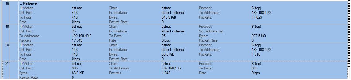

jak to zkopíruju? nechci to psát růčo, jsem na notebooku
zde máš screeny, snad pochopíš
v natu toho mám mnohem víc, ale toto je vše k mail serveru.. a ve filtrech nemám nic jiného
