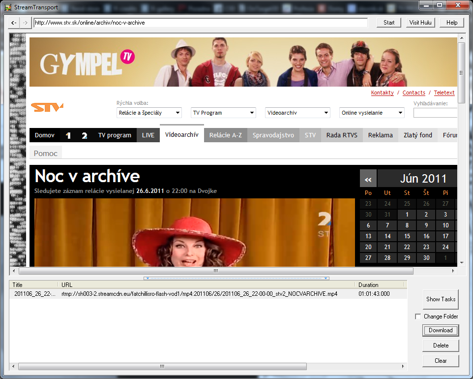

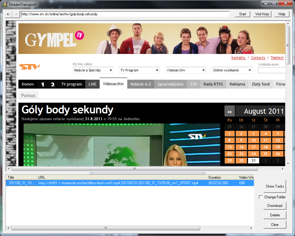

Z obrázku by ti to malo byť jasné. Hore do adresy vložíš URL stránky ktorá obsahuje video, a dole sa…

Ano,pokud zadám ono video Góly,body sekundy tak se link zobrazí. Mně jde pouze o pořad Noc v archive…

Neviem kde môže byť problém, lebo mne to funguje aj s Nocou v archíve.
