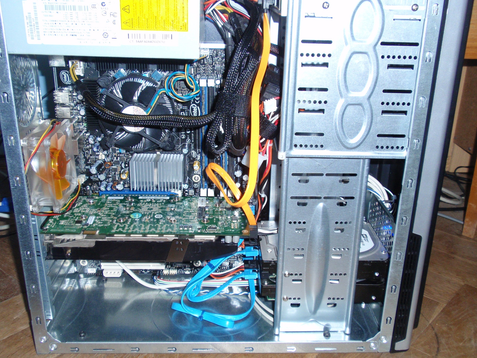

Ten vetracek na bocnici tomu asi viac skodi ako pomaha. Ako otvoris bocnicu, tak vpravo mas prednu c…
vavrapeter 02.10.2011 12:17
vavrapeter
Case mám tento: http://www.czechcomputer.cz/product.jsp?artno=6505 3 ¨ Ten větráček sem chtěl dát do…
dawab 02.10.2011 15:54

Kukal som na fotky tej case a dopredu sa da instalovat 120(12cm) ventilator, len asi budes musiet tr…
vavrapeter 02.10.2011 16:26
vavrapeter

Rozhodne ti nepomoze ak das nejaky maly vetracik dole. Poprve vykonnejsia karta dost hreje a po druh…

ak tam das 120 vetrak a das ich od seba, tak neboj, prefukne to a bude to urcite lepsie ako teraz, k…

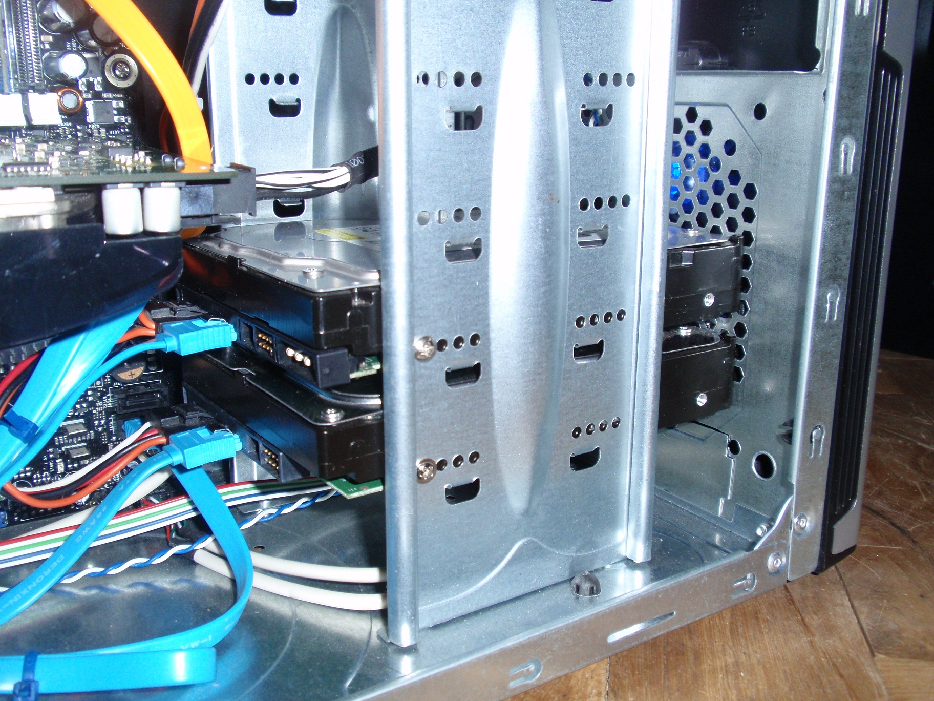

Inak pozeram ze teploty tych HDD su dost velke, ak ich mas nainstalovane hned nad sebou, tak ich pre…
vavrapeter 02.10.2011 16:35
vavrapeter
Mám je těsně nad sebou mezi nimi je cca 1cm místo. Právě tak jak píšeš sem to myslel, jenže už jsem…
dawab 02.10.2011 16:38
dawab
Ani pri troche kreativity nedas tie HDD dalej od seba?
vavrapeter 02.10.2011 16:42
vavrapeter
Nedám asi :( koukni se na ten obrázek casu co poslal M-pol, ten jeden HDD mám na místě jako on, a dr…
dawab 02.10.2011 16:47
dawab
http://www.czechcomputer.cz/uploadimg/USR.832485/B 90210E7AB249232C12575A8004CADA6/K0905191634238442…

tak uz iba krizovy srobak jeden par aspon trochu sikovnych ruk kupit tie ventilatory a bude HOTOVO

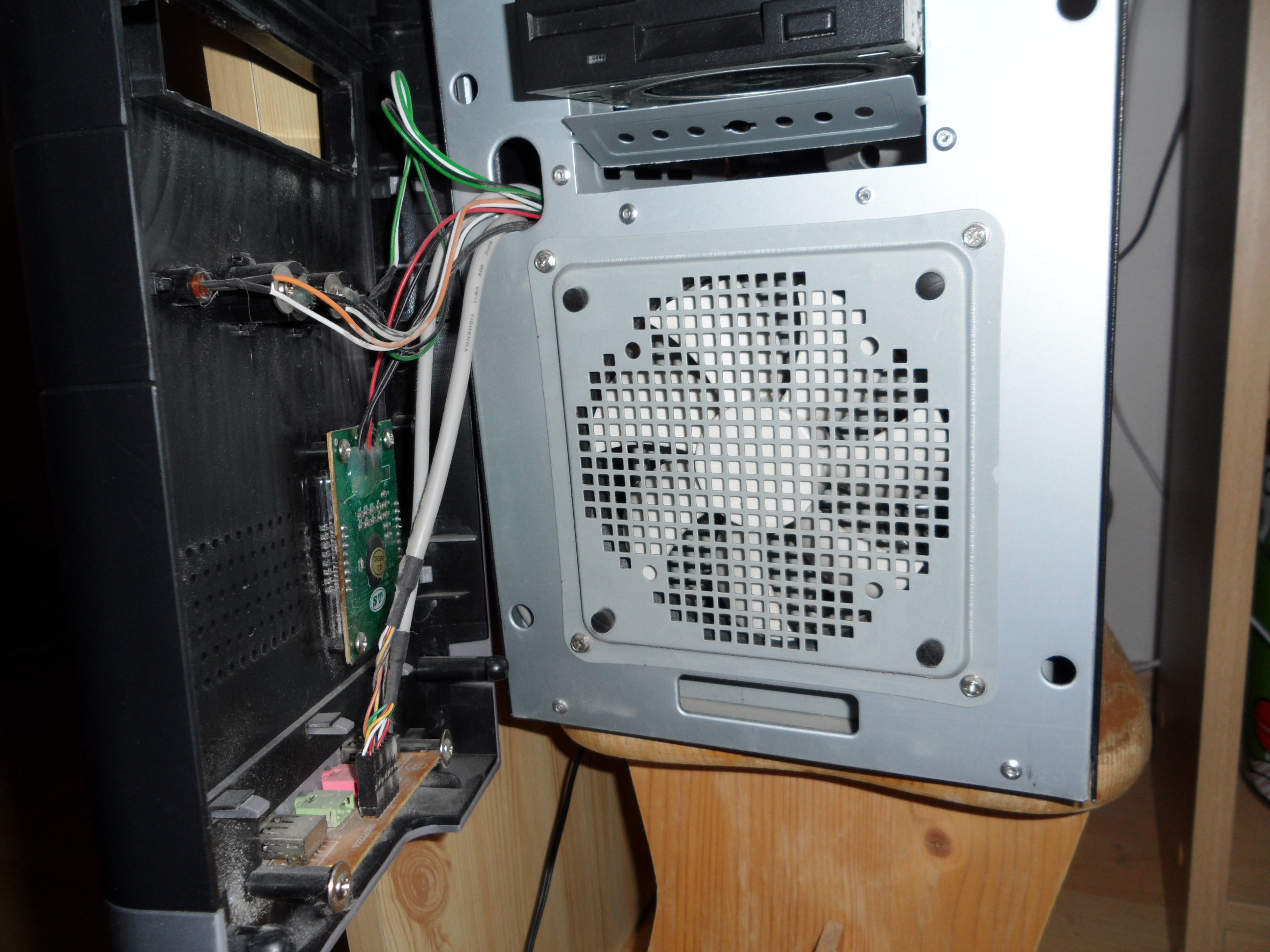

Tak chlapi je to v háji... Rozebral sem case sundal sem i přední panel.. Za předním panelem jsou 2xU…

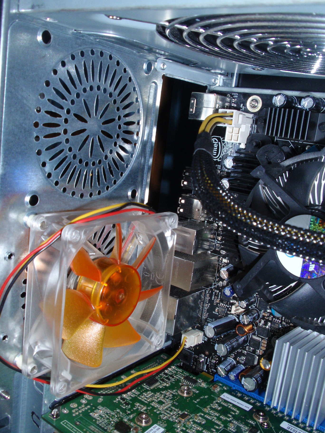

2) možnost mě napadal že zezadu mám pod zdrojem ty 2 mřížky na 2x80mm větráčky tak co jeden otočit t…

ty disky od sebe dát nemuzu, výš to nejde. možná to není na fotkách videt ale vadí tak grafika. byly…

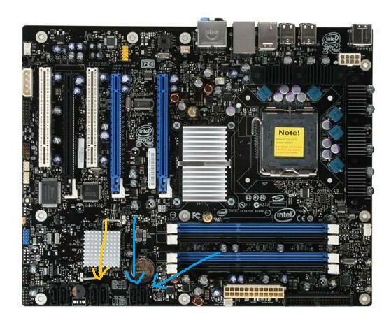

Len pre inspiraciu. Obrazok 1 je tvoja doska. Mozes prepojit tie HDD, ako som ti to nakreslil tymi s…

"ty 2 mřížky na 2x80mm větráčky tak co jeden otočit tak aby vyfukoval teplý vzduch z casu a druhý te…

Tak jsem na to koukal, a myslím že by to šlo, jen vadí že je krátkej kábl od zdroje, jak jsou ty kbl…
dawab 04.10.2011 16:02
dawab
To je jedno ako to zapojis, ale bude lepsie ak bude systemovy sam na jednom kabli a ten druhy moze b…

Tak chlapi je to v háji... Rozebral sem case sundal sem i přední panel.. Za předním panelem jsou 2xUSB a Výstup na Repro a Microfon+ tlačítko napájení, takže tam se mi větrák nevejde. Kdybych ho chtěl dát zevnitř jakoby co tam je ta mřížka na to.. tak tam to dát nemůžu protoze na posledních 2slotech mám 2xHDD, výš je dát opravdu nemůžu překáželo by to tam a nedal bych tam grafiku nebobych skřípnul náký drátky.
1) nad tím HDD co je jakoby ve druhym slotu od spoda tam je jeste místo vykukuje asi pulka mřížky, tak sem přemýšlel že bych tam tu 120mm větrák dal ale byl by přidělanej pouze na dvou spodních šroubkách ale to nevím jestli by to nevadilo ( ale nechladilo by to HDD protoze by to jakoby stálo na nich a HDD by byly pod tím vetřáčkem)
2) možnost mě napadal že zezadu mám pod zdrojem ty 2 mřížky na 2x80mm větráčky tak co jeden otočit tak aby vyfukoval teplý vzduch z casu a druhý ten horní natočit aby foukal studený vzduch do casu. Ale byly by těsně nad sebou tak nevím jestli by to mělo náký ten efekt.
3) Mě napadlo přendat oba HDD nahoru do těch větších slotů jakoby pod DVD-ROM ( mám ji uplně nahoře) ale nevím jestli na to jsou nějaké nástavce aby se ty HDD daly tam přidělat protože jsou malý tak že akorát šířkou pasují do těch spodních slotů. KDyby to tak šlo udělat tím pádem bych mohl dát ten 120mm větráček dolů doprava že by foukal dovnitř a 2x80mm dozadu pod zdroj ze by vyfukovaly ven. ( ale zase by nebyly chlazený HDD který by byly nahoře pod DVD-ROM
Napadá vás, která možnost by byla nejlepší ? Případně pokud se v tom nevyznáte tak přikládám fotky odkrytého CASU
to je úplný nesmysl. Oba musí samozřejmě foukat ven.

Tak jsem na to koukal, a myslím že by to šlo, jen vadí že je krátkej kábl od zdroje, jak jsou ty kbly k HDD,,, tak je jako nedřív jedna koncovkaa potom na tom samym drátu je druhá, a ten odstup mezi nima je malej, ale jak tam mám nahoře tu smotanici káblů od zdroje tak tam sem našel stejnej kabel má i ty stejný koncovky do HDD tak neadí když ho pdohodím nestanese nic ?
hotovo :) povedlo se mi to, akorát mám trochu zmatek v tý kabeláži v CASU ale s tím si budu hrát a svazovat to až koupím ten větráček.. každopádně místo na něj už tam ve předu je :) takže díky moc za radu jak jsi mi to nakresil tak jsem to tam napral :) jo ještě se zeptám, co je to v pc takovej ten Chraptivej zvuk... když prostě neco začnu dělat na pc otevřu nějaký program nebo tak tak to vždycky zachrčí jakoby... víš co myslím ?:) nejde se toho nějak zbavit ? :D
tak už snad všechno v cajku jen čekám na větráčky abych je tam zapojil a snad to bude ono :) ještě se zeptám, nevíte kde bych sehnal "záslepku" nebo jak se tomu říká, takovej ten plíšek na zadní stranu CASU, jak jsou všechny ty konektory USB,NET,zvuk atd.... chybí mi tam:( základní deska Intel DX38BT, case EuroCase ML-301.. vubec nwm kde se to shání.. ono taky bude lepší když to bude zadělaný aspon ten vzduch pujde všechen ven přes ty větráčky co budou vzadu nebo se mýlím a ta díra tam nevadí ? :) Díky :)
