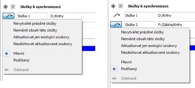

Pokud chcete synchronizovat např složku Obrázky na disku C se složkou Obrázky na externím disku např. F (něco jako kopie složky z disku C) a nechcete používat "obousměrnou*" synchronizaci. Tak jednoduše nastavíte prioritu složek na Hlavní - zdrojová složka disk C a Podřízený - složka na disku F
viz obr.
![[http://pc.poradna.net/file/view/7858-sync-png]](/file/view/7858-sync-png)
Při synchronizaci se soubory z disku C zkopírují na disk F, pokud však nějaké soubory z disku C odstraníte automaticky při další synchronizaci dojde k jejich smazání z disku F, ale POZOR pokud nejprve odstraníte soubory z disku F nedojde při příští synchronizaci k jejich odstranění z disku C ale znovu se zkopírují na disk F.
Totéž platí když na disku F vytvoříte nový soubor (v podřízené složce) nedojde při příští synchronizaci k jeho zkopírování na disk C ale k jeho ODSTRANĚNÍ Z DISKU F (o soubor přijdete)
*)složky na discích C a F se navzájem synchronizují (když přibudou soubory na disku C -> nahrají se i na disk F a obráceně, když přibudou soubory na disku F -> nahrají se i na disk C.
Mazání nechtěných souborů viz předchozí příspěvek.
