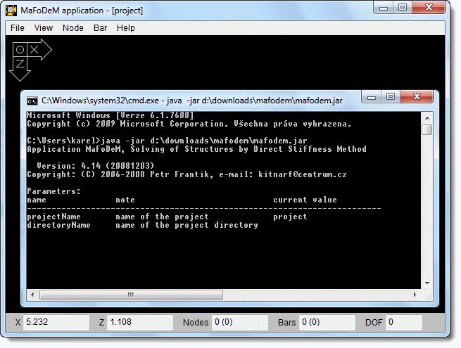

[http://pc.poradna.net/file/view/7616-mafodem-png] Když to spustíš přes cmd, snad to musí aspoň něc…

jo tak moc děkuju za pomoc, teď sem to spustil pomocí toho cmd,psal sem špatně ten příkaz,nědělal se…

jo tak moc děkuju za pomoc, teď sem to spustil pomocí toho cmd,psal sem špatně ten příkaz,nědělal sem správně mezery.Jen ještě dotaz jde to nejak udělat aby to šlo spustit i klasicky doublklikem? Jinak cmd mi napsalo uplně to stejné co vám. Děkuji
